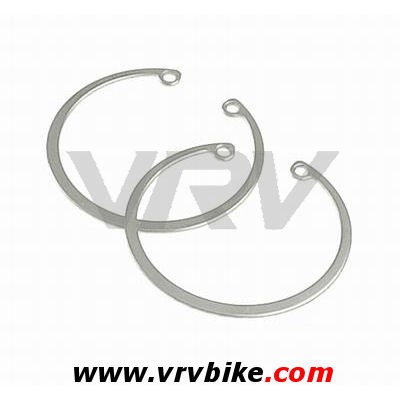

La nan je ne peux pas malheureusement, le scoot et chez mes parents parce que j'ai déjanté à 500 metres de chez eux.
En fait c'est simple, j'ai retirer tout (vraiment tout) j'ai fini par la goupille, l'ecrou creux avec le trou pour la goupille et l'ecrou 24.
Maintenant il me reste plus rien, a pars ceci (c'est se qui ressemble le plus)
Dois je l'enlever ou ca ne changera rien?

C'est un circlips . et oui il faut le retirer . Il doit être derrière l'écrou de 24 et l'entretoise

Pas besoin de retirer le circlips!!!
c'est ce qui tiens le roulement :whistle:
tu as 2écrous de 15 qui tiennent le bras en alu du côté droit et tu dois enlever l'ammorto clé de 13 et 17 :wk:
