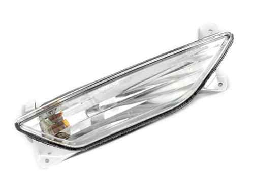

bjr ,
Quand je tape switchback , je tombe uniquement sur les leds mais je ne trouve pas la ref des petit phare en plastique à mettre sur les ailes
- indian_93
il y a 12 ans 5 mois - il y a 12 ans 5 mois #96818
par indian_93
Réponse de indian_93 sur le sujet [Tuto] Démonter son MP3 et intaller Xénons et leds
Si je ne me trompe pas les les petits phares en plastiques dont tu parles, sont les clignotants d'origine du mp3 125cm3, qui lui n'a pas de clignotant déporté mais fixé au carénage.
Il suffit de te les procurersur ebay : Clignotant Avant Droit Complet Type Origine Piaggio MP3
et d'y faire installer les ampoules ou leds de ton choix. :mp3:
Pour le remplacement, tu dévisses les caches en plastiques noirs qui sont sur tes ailes d'origine et hop c'est fait. :wk:
