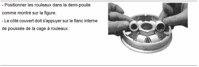

je n’arrive pas à savoir le sens des galets d'origine (bleu) sur mon mp3 500
merci d’avance pour votre aide

Réponse de Semerkhet sur le sujet [Tuto] Changement des galets
Je ne savais pas qu'il y avait un sens au galets....En fait il n'y en a pas
Ah ! ben les miens n'ont pas de sens, ils sont idem sur les deux faces. Se sont pourtant ceux d'origine !
