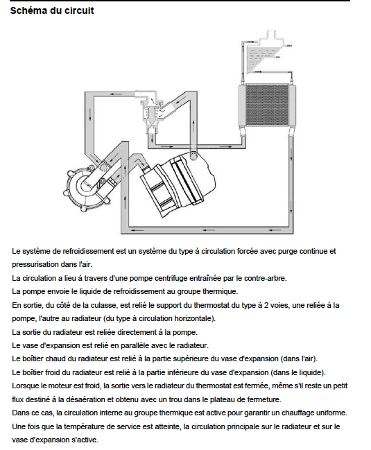

Si j'en crois le Manuel service, dans le clapet du thermostat il y aurait un trou qui permettait le passage du liquide même lorsque le moteur est froid, je pense donc qu'en enlevant le tuyau de sortie de la pompe, le circuit devrait se vider dans sa presque totalité sauf peut-être l'ensemble cylindre culasse qui étant plus bas que la pompe (enfin je crois) devrait garder du liquide d'ou l'intérêt de faire plusieurs rinçages dans le cas d'un changement total de liquide.

Je dois faire la vidange prochainement et avec la doc sous les yeux je pense également que même a froid il y a un léger passage donc juste en débranchant les durites de la pompe, tout doit se vider.

Oui, il y a toujours un léger passage (ils l'appellent des aération dans la doc). C'est vérifié par l'expérience (j'ai demonte et testé mon calorstat y a pas longtemps).
