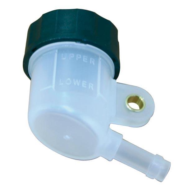

Yann, tu as tout compris.
Pour le reservoir, ils En vendent en Alu mais plutot grand adapté qux voitures avec un tuyau indicateur de nIveau (cf. Photo).
Pour mon Bateau, j'ai utilisé un corps de filtre a eau de maison (en supprimant le filtre en espece de corde).
Il faut que le tuyau reste plus ou moins a la meme hauteur, une dizaine de cm plus haut ne serait pas un souci mais il faut eviter de le mettre plus bas car il risque de siphonner l'huile moteur.
Je vais essayer pour le mien d'utiliser un resevoir de huile de frein pour moto grosse cylindree, j'en voit sur le net mais introuvables en Tunisie, il faut attndre mon prochin voyage.
Merci Cicco, Corpeone, presentation faite.

Voila de quoi je Parle, Posé a l'envers, il suffit d'y ajouter un trou a la perceuse en partie haute aprés la pose, la vidange se ferait en ouvrant le bouchon.
Hate d'en avoir un.
En plus, cette modification vous assure une meilleure tenue dans le temps de votre filtre a Air (Red Double Malossi Bien sur).
Hate d'en avoir un.

Sur mon RG , j'avais acheté un petit récipient , type analyse d'urine , j'avais percé le bouchon du diamètre de tuyau , j'avais mis de la mousse à l’intérieur du récipient pour absorber l' huile , Cela fonctionnait très bien mais c'est plus du bricolage que ton système .
