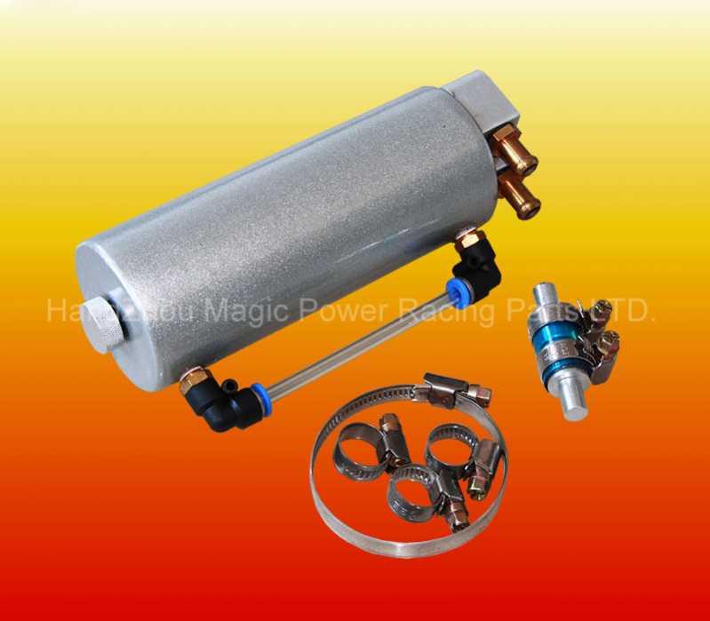

En définitive, et comme cela est fait par tous les Tunings moteurs américains, brancher ce tuyaux dans une boite a huile, les vapeurs se condenseront dans cette boite et vous la videz a la station service lorsqu'elle est pleine (très faible fréquence). le tout est de trouver une petite adaptée a nos motos.
Avec cette solution, votre moteur vous remerciera et fera de 20 a 30% de kilomètres en plus en durée de vie.
des liens et une photo :

Person, cette modif est faite sur mon Bateau et ma voiture, je cherche une petite boite a huile adaptée a mon Fueco.

:1: :merci: Wbensalah pour explication si j'ai bien tout compris tu conseille de détourner le retour d'huile du filtre pour l'emmener directement dans un "reservoir" de recyclage (sans passer par la case filtre a air).
Pourrait tu préciser cette réalisation (photos des modiffs éffectuer)

Bravo Yann, très perspicace, tu as tout compris sauf que Wben cherche la petite boîte, apparemment qui servirait de réservoir pour cette p... d'huile...
Apparemment, il aurait l'air de penser que la dérivation du tuyau ne poserait pas de problème...
Mais ???? où pourrait se fixer cette petite boîte ???
