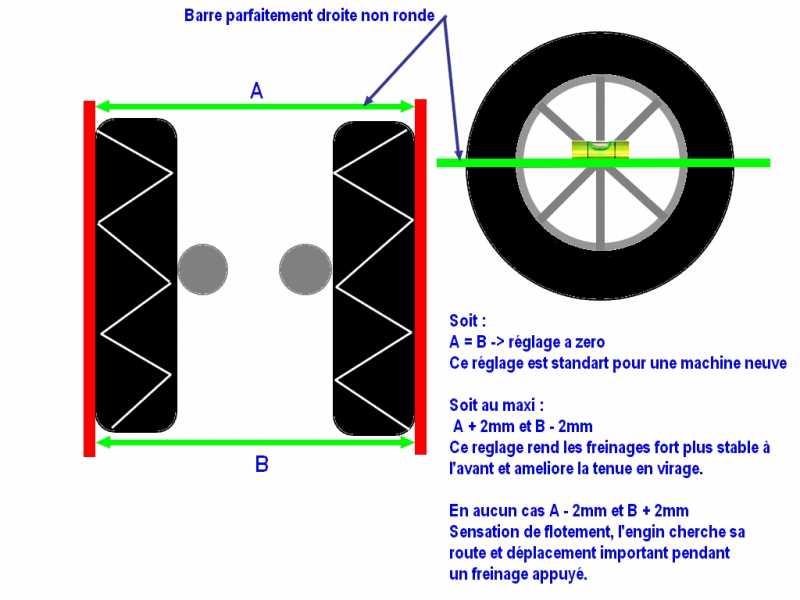

il y a 8 ans 7 mois - il y a 8 ans 7 mois #208300 par Semerkhet
Réponse de Semerkhet sur le sujet Nouvelles rotules
:hello:
Ne change que ce qui a du jeu. pour ce faire rien de compliqué, tout est accessible, tu as un écrou de chaque coté de la rotule, en dégageant le soufflet, tu peux maintenir l'autre côte pour ne pas que cela tourne. Il faut porter une attention particulière sur les cales, se sont des rondelles qui assure l'unique réglage du parallélisme.
Sur mon banc de géométrie, j'ai pu constater que mon Fuoco (même conception) n'a aucun angle de carrossage, ce qui va te permettre de faire un réglage de train avant tout seul avec la méthode suivante après avoir déposer tes gardes boue:
Je fais tenir les barres avec des colliers "Risland"
Je confirme un infime écart entre cette méthode (vieille comme le monde) et le banc optique de la boutique. Cependant, c'est un réglage de parallélisme, et non une géométrie. Avec une géométrie, on aligne les roues avant par apport a celle ou celles de derrière. J'utilise cette méthode pour contrôler une éventuelle déformation suite a un choc sur les trois roues que se soit les Mp3 ou les Staby Pulse de la Poste qui eux, ont deux roues derrière.
A toi de jouer ! Mais je te rassure, rien de compliqué ;)
