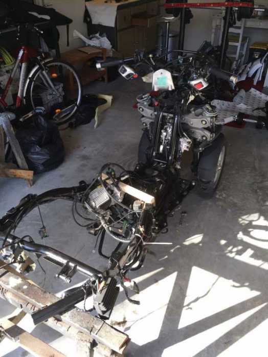

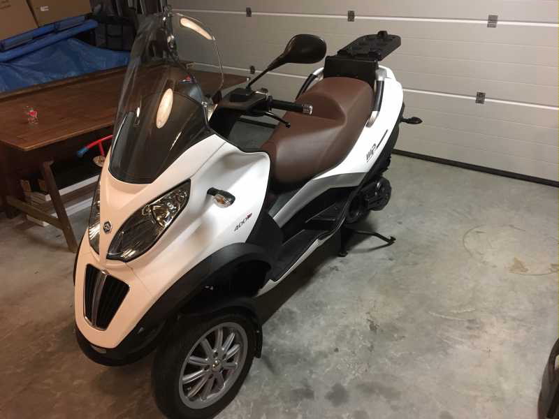

Super pour les photos, merci!
Et pour le rodage, j’attends juste la fin de la tempête...!

Nikel, impressionnant la mise à poil de la bête.

Pour le côté "à poil", je te cache pas que j’ai eu un peu le vertige quand je me suis rendu compte que j’en étais arrivé au cadre et que j’avais 3 cartons de pièces détachées à coté!

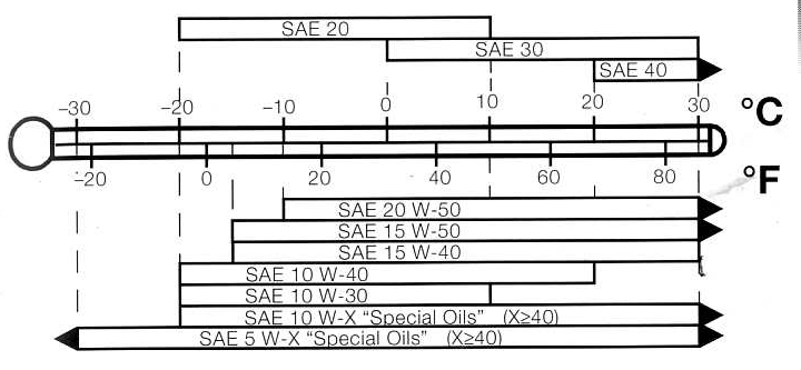

Sur des bécanes sans refroidissement d'huile comme le mp3 400/500, certains conseillent de ne pas sortir AVEC DE LA 5W40/10W40 Si la température extérieure dépasse 20 degrés (afin de protéger en maximum le moteur en gardant une bonne pression d'huile)
C'est possible de sortir A PLUS DE 20 degrés avec de la 5w50/60 ET 10W50/60: voir le tableau ex 10w>40.
B1
