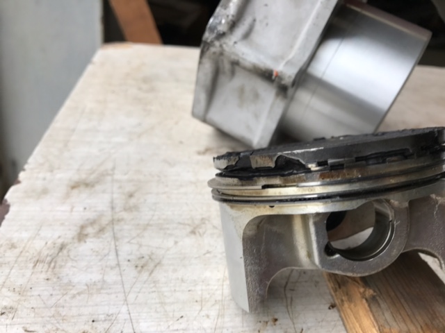

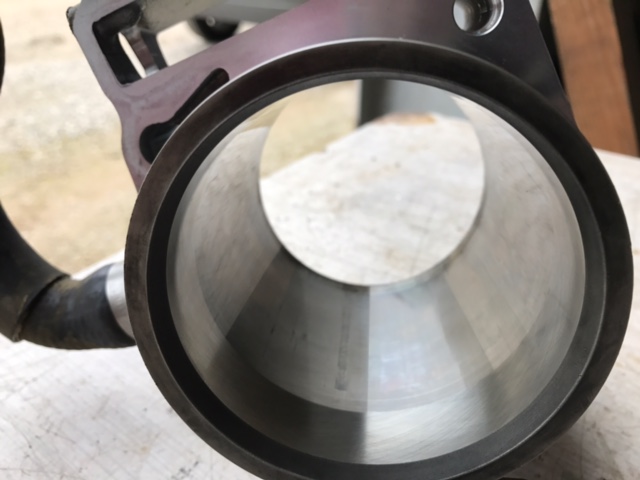

Salut à tous!
Heureux propriétaire d’un joli tripode gris depuis 1 an, je me suis mis en tête d’être l’heureux propriétaire d’un tripode blanc... Donc je me lance dans le covering, ça se passe plutôt bien d’ailleurs... Et comme la bestiole est toute désossée, je me dis: « tiens, un petit entretien + changement galets serait plus simple à faire... ». Du coup, j’ouvre la boîte du filtre à air, et là, paf, je prends 2 verres d’huile sur les pieds...
Je fais le tour du forum, le diagnostic tombe rapidement: c’est soit les segments, au minimum, soit le piston, soit le bloc cylindre au total, et au pire. Bref, ça craint. Don je finis de démonter la bête, je tombe le moteur, et j’ouvre. Bilan: piston HS, je sais même pas par quel miracle l’engin continuait à démarrer au quart de tour.. Le cylindre lui, est propre (à peine quelques micro rayures, récupérables...), deuxième miracle.
Mais en fait, c’est là que je bloque: easyparts ou scootmotoshop, même combat: j’ai le choix entre 3 pistons, sans détails et/ou aide pour savoir lequel des trois
commander...
Quelqu’un aurait une idée...?? Merci d’avance aux connaisseurs...
Sinon: MP3 400 Lt ie, 2010, diamètre piston démonté 87,5 mm

  • B1
21 Fév 2017 13:24 #208399 par B1
Réponse de B1 sur le sujet Un piston, oui, mais lequel?
C'est bien sur le cylindre sous la crasse à coté l'arrivée eau cylindre.
Ils sont ou les morceaux de ton piston? :horreur:
Moi j'ai eu moins mal, tout est resté en place.

05 Mar 2017 20:58 - 05 Mar 2017 21:07 #208866 par zefri
Réponse de zefri sur le sujet Un piston, oui, mais lequel?
Salut!
Alors voilà, bilan final: pièces reçues dans les temps, et même avec un jour d’avance! Jolie surprise au déballage, le joli B frappé en plein milieu du piston, bien visible sans la crasse: du coup j’ai (enfin) compris où chercher sur le piston mort, et j’ai retrouvé, en grattant.. un joli B!
Partant de là, séance remontage du bloc cylindre, puis re-greffe du moteur, et ré-assemblage de la carrosserie qui était passé par l’étape covering / peinture... et voilà, un MP3 tout neuf!
Pour finir, encore un vrai grand merci pour vos conseils et avis, et au passage un bravo à easypieces: pas top niveau conseil, mais quand tu sais ce que tu veux, c’est pas cher et efficace...
J’ai pas fait de « avant / après », mais j’ai un « pendant / après »... ;)
A+, et bonne route!
