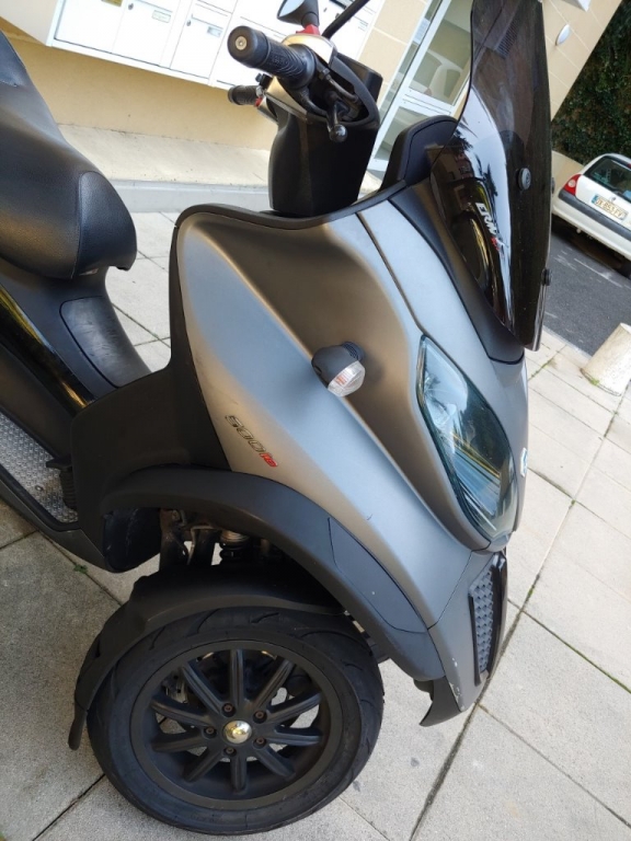

Je viens du Sud et je viens d'acheter un MP3 500 LT SPORT de 2012 avec 45 000 kms.
J'ai besoin de vous tous pour finir mon projet car j'ai fais un arrêt complet du scooter pour une petite remise en état et surtout quelques modifs,
j'attends d'avoir de l'accélération car beaucoup trop Mouuuuuu !!
Nous somme deux sur le scooter souvent et de temps en temps de l'autoroute sans dépasser les 130-140kmh.
Nous faisons souvent la corse en scooter donc beaucoup de petites routes.
Voici les modifs Moteur que j'ai effectué pour l'instant :
- Vidange 10w60 Motul 7100 + filtre à huile
- Liquide de refroidissement Motul facotry line
- Changement de bougies par des Bougie NGK CR8EKB
- Poulie Kelvar polini 400/500
- Echapement Akraprovic
- Filtre à air double MALOSSI
- Modif boite à Air
- Changement liquide de freins
- Changement Huile de pont
- Changement du correcteur de couple (jeux au niveau des guides)
- Modification de l'angles des mâchoires d’embrayage + ressort jaune
Maintenant ma question est la suivante je ne sais pas quel choix faire au niveau des galets DR PULLEY.
Que me conseillez vous des 15 gr ? 16 gr ?
Avec modif du ressort de contre poussée ?
En sachant que je souhaite vraiment avoir de l’accélération sans pour autant abîmer le moteur.
Je suis donc dans l'attente pour remonté mon scooter car je ne sais pas quoi commander, j'ai vu plusieurs avis.
Je vous remercie d'avance
Loïc
