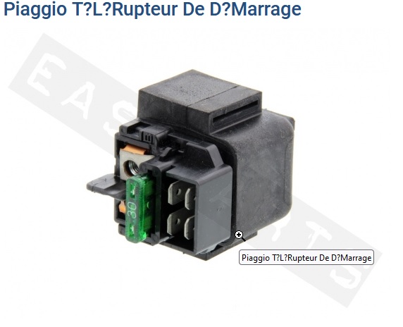

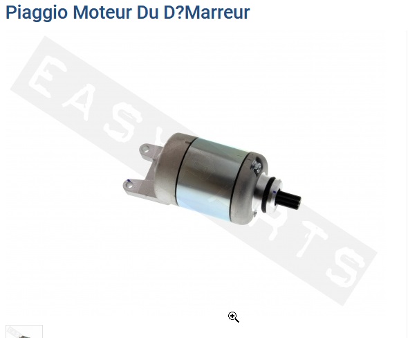

Salut les gars j'ai exactement le même problème avec mon MP3 300 ABS ASR 44 000 km j'ai dèja changer la batterie pour une yuasa j' ai aussi nettoyé chaque fusible avec un dremel et w40 dans les emplacements pour les fusibles. Ce soir je vais tester le télérupteur du démarreur si non il faudra démonter le démarreur je vous donne un lien d'une video pour tester le télérupteur
pense qu'il s'agit d'un problème de démarrage car une fois le moteur en route il n'y a plus de problème.
Si il y a un tuto sur le démontage du démarreur sur un mp3 dans le forum je suis preneur
