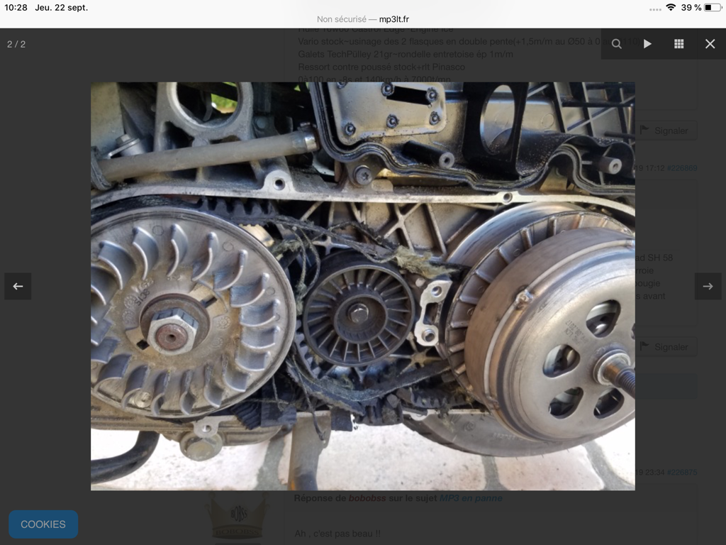

Bonjour ça m’es arrivé aussi j’en parle ici
mp3lt.fr/mp3-abs/105954-mp3-en-panne
pareil commandé sur la becanerie montée avec poulie usinée scoot fusion. Depuis passer en courroie de 400 et poulie origine
