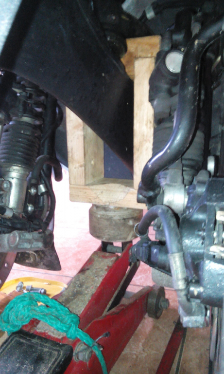

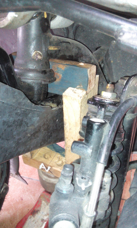

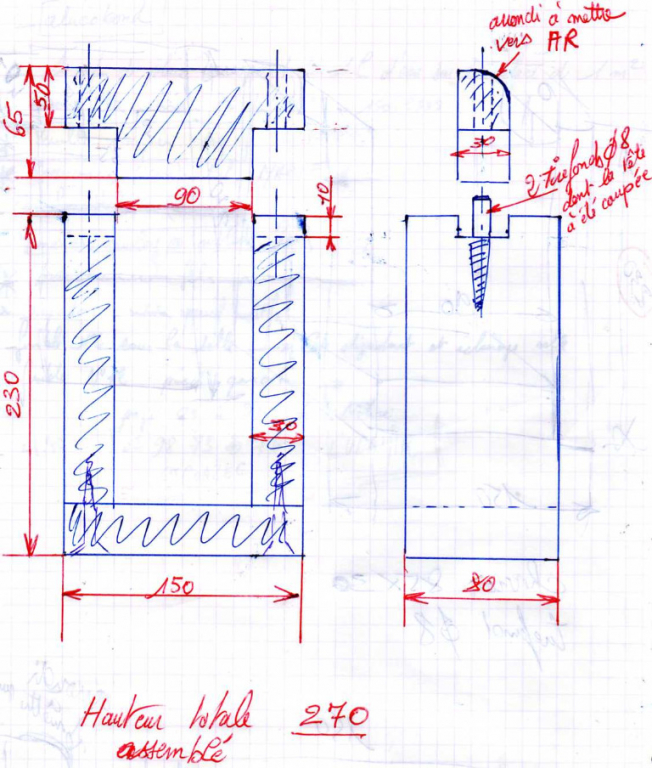

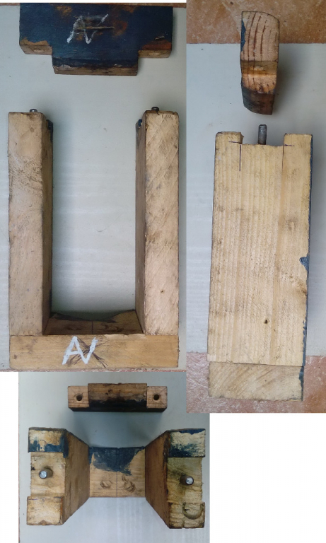

Voici le système fait avec du chevron de 80x30 pour soulever le train AV
Les utilisateur(s) suivant ont remercié: PP3 31, g030156, jmm31, marine84600, Louis

:) Je ne comprend pas pourquoi tu n'as pas utilisé du fer ,le bois ?.
Le fer ce n'est vraiment pas cher et meilleur pour la sécurité
Ou un mélange des deux.
Je sais que tu adores le bois .:top2:
Tu de devais être ingénieur ?

06 Oct 2020 10:50 #233653 par ocouf
Réponse de ocouf sur le sujet Levage train avant
Belle réalisation mais pour faire +simple : scoot sur béquille et crique sous le sabot avec cale en bois ça marche aussi .

30 Nov 2020 11:36 #234389 par ocouf
Bonjour ,
Ton mp3 est un 2011 donc tu doit avoir le sabot en plastique comme moi sur mon fuoco 2014 .
Perso j'avais un morceau de bois d'environ 15cm x15 cm épais 3cm qui à fait l'affaire N'oublie pas de bloquer la roue arrière avec le frein à main.

24 Juil 2023 07:59 #240175 par Louis
Réponse de Louis sur le sujet Levage train avant
Bonjour ^
Pourait tu me mettre une photo de zone d (appuie de la cale du haut on voit pas sur le tuto
CDL Louis
24 Juil 2023 08:03 #240176 par Louis
oh excuse j 'avais pas vu la photo il me semble que tu prens appui sur un tube je ne vois pas sur mon MP3 400LT de 2009
