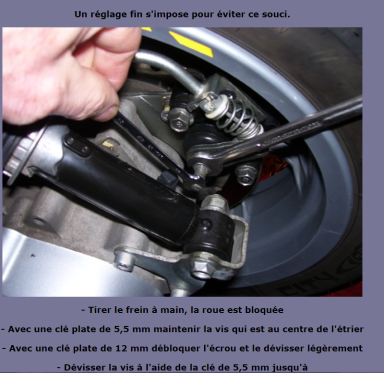

Tu as réglé ton rattrapage d'usure ?
C'est sur l’étrier du bloc frein à main, il n'y a pas de rattrapage automatique.
Pour commencer, tu remets la tension du câble sur presque zéro, puis tu lèves la poignée de frein à main et tu fais le rattrapage à l’arrière, c'est une tige avec je crois un écrou de 12 pour le verrouillage, tu serres jusqu’à ta roue ne tourne pluset tu affines après avec la tension du câble.

il y a 5 ans 5 mois #230351 par DLZD2510
Réponse de DLZD2510 sur le sujet Frein à main Mp3
Ah super !!
Oui je suis sur que ça vient de ce réglage , car plaquettes en bon état !
Merci encore À vous tous pour ce super forum , jje vais régler ça ce week end et vous ferais un retour !!!
Bonne soirée , Laurent

il y a 5 ans 5 mois #230353 par B1
Réponse de B1 sur le sujet Frein à main Mp3
Pas de quoi, mais attention le réglage est fin, si ton câble est corrodé ce sera mieux que rien ( mauvais retour de la poignée) mais au moins ca freine.
