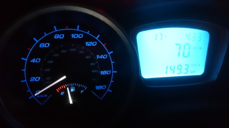

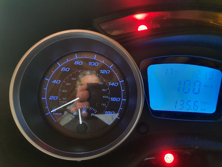

Réponse de PP3 31 sur le sujet Amélioration boite à air
Rien d'étonnant nous sommes tous dans le même cas depuis 2014(juste un écart entre un 2014/2017 (12.2 L) et les HPE (13.2 L)), env. 140 au témoin avec ta transmission d'origine, normal. Mes chiffres sont avec ma transmission Tech Pulley, je consomme 1 Litre de moins que toi. Tu peux faire le test, mais tu devras le refaire avec ta nouvelle transmission.
En plus regarde, si tu additionnes les kms restants 100 et ton journalier 135 = 235 kms, faux, il te restera encore 4 à 5.L (sauf si utilisation sur autoroute)
Il ne faut pas aller trop loin, si tu vides le réservoir ta pompe à essence risque de se désamorcer. Au dernier trait, pas plus, tu seras à 10/10.5L, avec encore 2.7 ou 3 L dans le réservoir.

salut PP3 31,
je viens de faire le test. 200km jusqu'à la dernière barre.
pompage à vide du réservoir 1.8L de reste.
puis le plein 10.4L en faisant bougé la bécane pour être full.
donc, le réservoir fait bien 12,2L et pas 13,2Lcomme sur les ADV.
par contre je ne sais pas sur 1,8L restant à combien de moins la pompe se désamorce . Par précaution, je vais prendre, à partir de 0,8L restant soit encore 1L après la dernière barre donc, 25 à 30km de plus puisque je tourne à 5L/100.
voilà. je précise que je n’étais pas en mode ECO et à 80% sur des rocades à 110/120.
