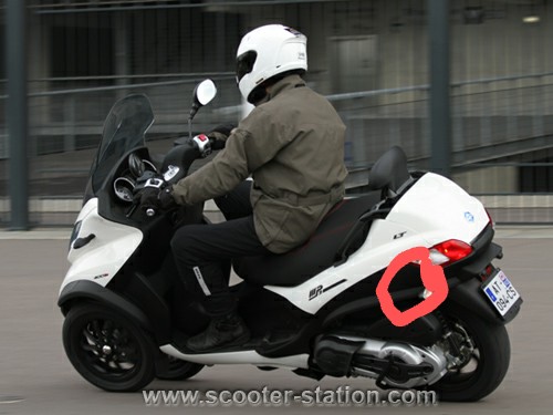

La prise est en principe sous l'aile arrière gauche... piaggio ne refait pas le câblage à chaque machine
il y a 5 ans 6 mois #229423
Pour les Lt/RL/fuoco
2006 a 05/2014 sous le bas d'aile arrière gauche
Puis les ''nouvelles carrosseries) donc MP3 ABS si vous préférez c'est sous l'aile droite et....parce que ce n'est pas finit. Sur les Euro 4 c'est sous le compteur....
Réponse de ybro sur le sujet prise alarme Piaggio
et pourtant....Filou31140 écrit: La prise est en principe sous l'aile arrière gauche... piaggio ne refait pas le câblage à chaque machine

Merci Ybro pour cette précision
donc pour moi effectivement 500 ie abs/asr, c'est sous l'aile droite... enfin aile c'est vite dit, voir ma photo, c'est vraiment au bout de l'aile... mais démontage de celle-ci pour être à l'aise.

... pas étonnant que je ne trouve pas ! :S j ai demonté la trappe droite !! :oops: merci a ybro pour l info .
