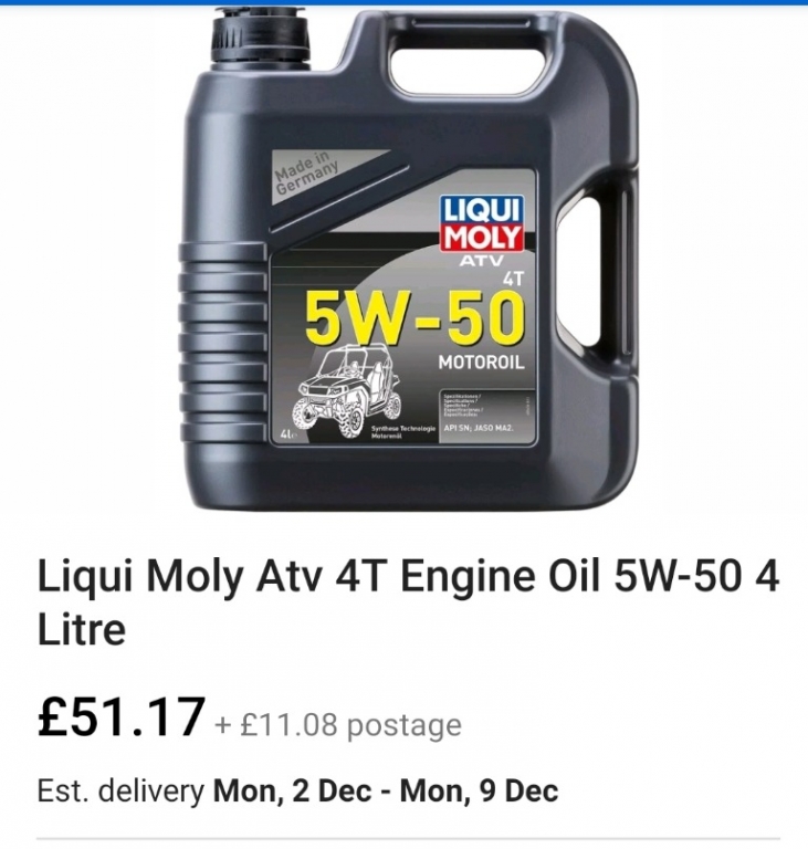

apres moulte recherche je suis tombé sur une 5w50 de chez Liqui Moli
me la conseillez vous ?
merci

Elle est pas terrible, la viscosité à 100°C est trop basse, il y a mieux, tu veux de la 5W ou 10W, il y a pas beaucoup de marque.
A 100, la viscosité doit être très proche de 20 voir supérieure.
Viscosité à 40 °C 105,0 mm²/s
ASTM D 7042-04
Viscosité à 100 °C 17,3 mm²/s
ASTM D 7042-04
Les marques :
En 10W60, Motul 7100 10W60 , Ipone Katana 10W60, ELF 10W60
En 5W50 la mienne obligation garantie je dois respecter le 5W, huile EUROL Sportbike Ester 5W50 (100° / 19.8 mm2/s)
Le top mais en huile tous véhicules, Phoenix HP902 5W60

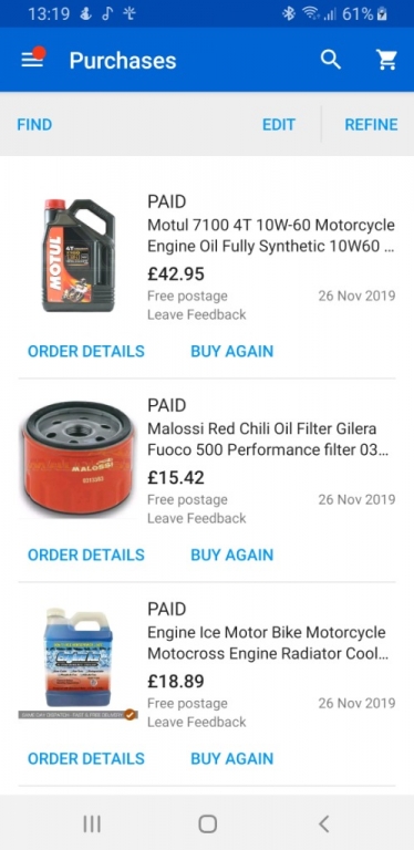

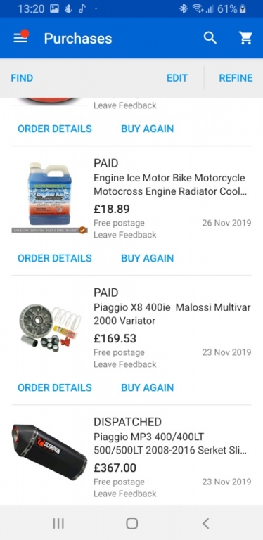

ok merci du coup jai pris la même que toi
motul 7100 10w60 4t
avec liquide de refroidissement engin ice
motul 7100 10w60 4t

Merci Pastis mais c'est deja commandé
et puis c'est pas si cher que ça 15£ / 18€
je men sort plutôt bien
