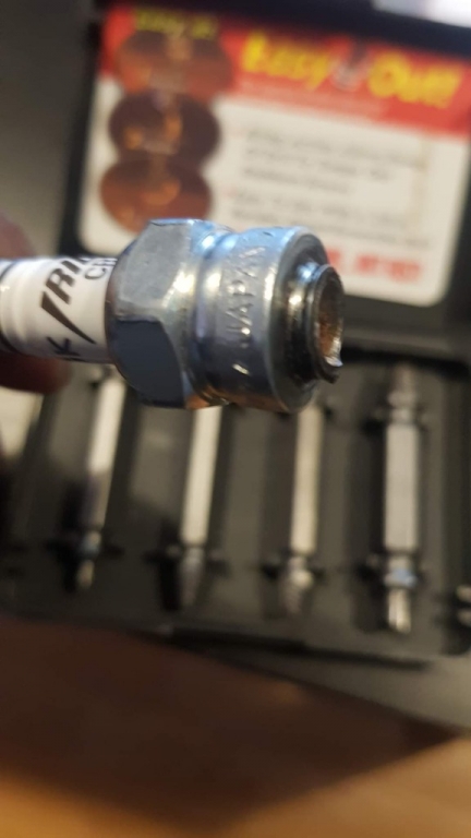

24 Nov 2019 21:13 - 24 Nov 2019 21:14 #226687 par pastis
Réponse de pastis sur le sujet bon ben voila c'est cassE
Prends une photo du morceau que t as eu dans la main, et le morceau qui est dans le moteur, pour voir.

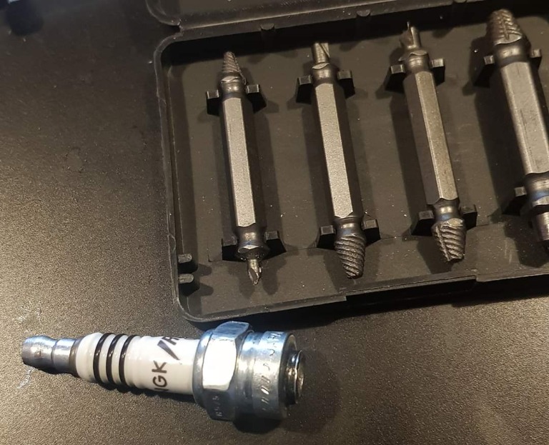

24 Nov 2019 21:16 - 24 Nov 2019 21:25 #226688 par dadoo370
Réponse de dadoo370 sur le sujet bon ben voila c'est cassE
voila

24 Nov 2019 21:29 - 24 Nov 2019 21:31 #226690 par dadoo370
jai un extracteur de vis . mais jai peur de tout bazarder. je pense appeler mon garagiste moto demain matin pour quil la ramène au garage m . a moins que vous ayez une solution . je me vois déjà devoir acheter un nouveau moteur complet à cause de cette maudite bougie et le prix me donne envi de pleurer :ohmy: :S :S :ohmy:

24 Nov 2019 21:40 #226692 par pastis
Plusieurs solution.
1 tu tentes de sortir le morceau, au risque de casser
2 tu réussis mais risque d avoir des merdes dans la culasse
3 tu fais rien et tu attend demain ton mecano pour faire le job, au mieux il y arrive, au pire demontage de la culasse
Donc vaut mieux attendre et que ça coute le moins cher possible

24 Nov 2019 22:00 #226694 par pastis
Apparemment la bougie a laisse une encoche, enleve la rondelle joint de la bougie, avec un tourne vis plat et un petit marteau, tourne vis dans l encoche et tu tape avec le marteau pour devisser.
Ou avec un gros tournevis torx qui rentrerais dans le culot de la bougie et tu devisse, normalement vue que c est neuf et que tu vissais il ne devrait pas y avoir d effort a faire.
Les utilisateur(s) suivant ont remercié: dadoo370
24 Nov 2019 22:02 #226695 par pastis
Si tu y arrives, regarde bien que le culot de ta bougie soit complet, au pire un petit tube qui rentre dans la chambre avec un aspirateur au cul pour bien t assurer que rien ne soit tombe sur le piston

25 Nov 2019 18:50 #226729 par pastis
Il a été cool le gars, très bien pour toi.
Par contre le filetage de la bougie qui a cassé est bizarrement écrasé.
