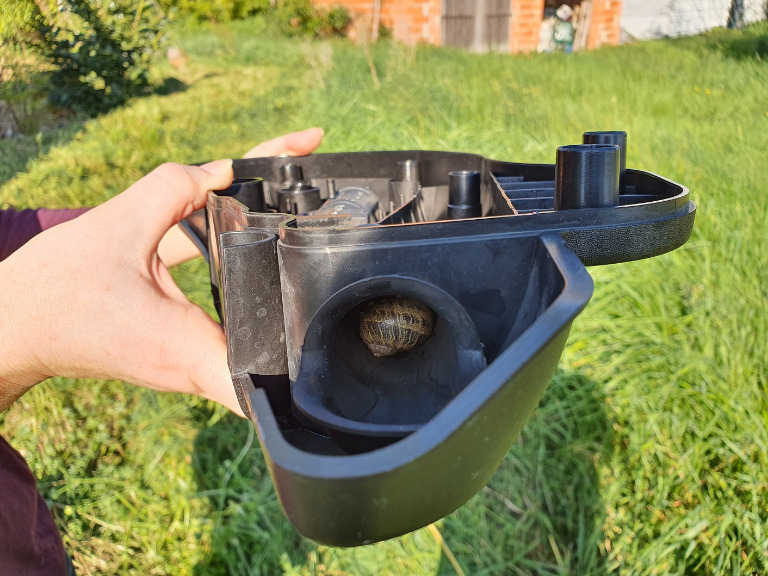

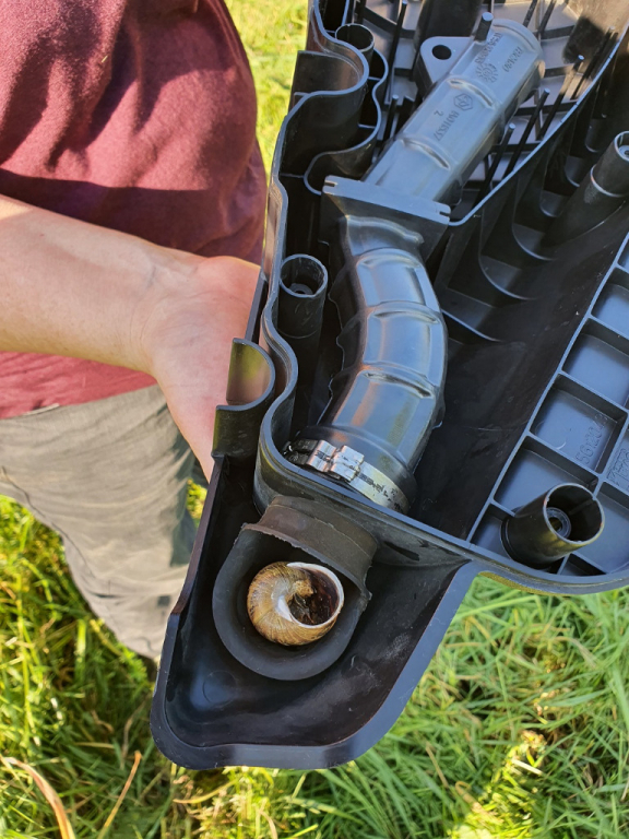

Voie rapide Hyères toulon 22h 110 km D un coup chute 3000 tour 80km maxi le scoot n'avance plus sortie par petite route pour rejoindre la maison avec beaucoup de mal .Arrivé à la maison regarde sur le forum ne voir rien qui correspond à par casse des segments commence à pyscoté très mal dormir le lendemain démontage des bougies négatifs debrangement contacter de selle négatifs démontage filtre à air alors la mon scoot une fusée je vous la fait rapide un escargot C était mis à l'entrée du filtre à air côté moteur il bouché l'arrivé d'air deuxième mp3lt première fois que sa m'arrive comme quoi je m'en sors bien

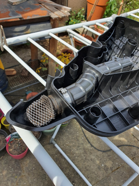

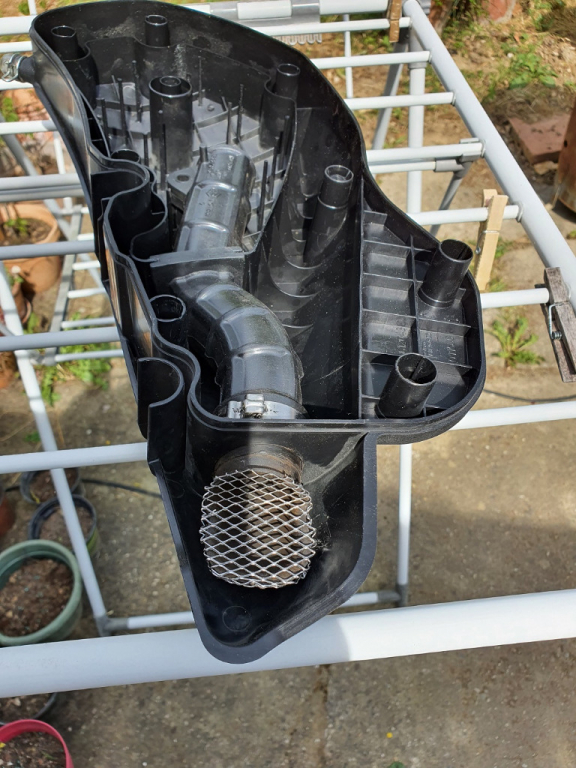

j'ai eu le même problème la semaine dernière et j'ai fait cette protection avec le fond d'un petit panier
à frite Veuillez vous connecter ou vous enregistrer pour la consulter.
