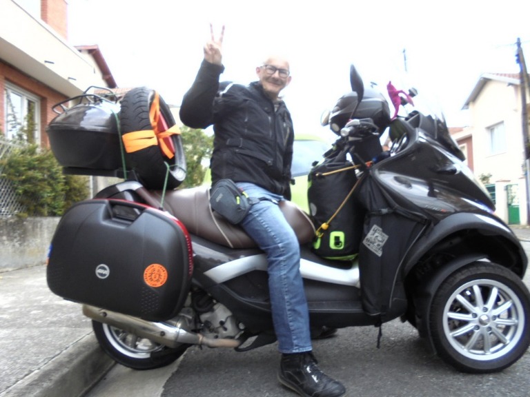

Sur cette photo tu peux voir ce que donne un sac polochon étanche de 30 litres (Givi)
positionné entre guidon et selle. Cela ne gène pas la conduite. Par contre à
chaque plein il faut l'enlever pour accéder à la trappe.
Au total le MP3 a un PTAC de 450 kg
Le MP3 lui-même fait 253 kg,
Tu peux mettre (pois maxi conseillé) 10 KG par sacoche latérales et dans le top-case.
Sous la selle pas de limite de poids mais seulement de volume :lol:

la tu regarde ou tu te gare !! pas en pente marche avant :laugh: sinon pour le reculer :S

Pire, et tu fais bien de le mentionner,pour le stationnement
==> avec les valises rigides latérales tu ne peux plus utiliser la béquille centrale !
Il faut donc faire attention au comment on se gare et avoir son frein à main correctement réglé !!!
Réponse de Velvet31 sur le sujet Valises latérale pour modèle mp3 500 2015 Action
finger écrit: la tu regarde ou tu te gare !! pas en pente marche avant :laugh: sinon pour le reculer :S
