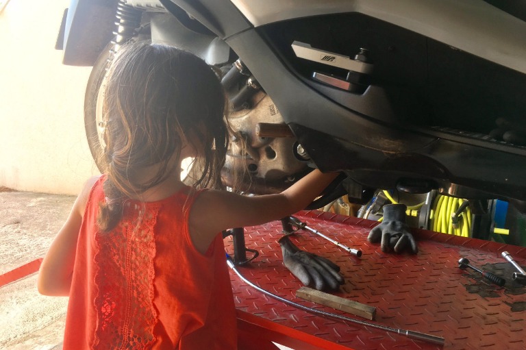

Réponse de Kittenwithclaws sur le sujet ecrous collecteur
Le faire faire par un enfant de 6 ans ! :laugh:
Plus sérieusement. Il faut utiliser un petit cliquet avec une rallonge et une douille de 13. Il faut mettre la douille sur l'écrou en la tenant du bout des doigts. Ensuite on fait passer le cliquet par le trou du bras oscillant pour rejoindre la douille.
Ne pas oublier de mettre un bon coup de WD40 sur l'écrou. Et au remontage, mettre de la graisse cuivrée sur le filetage sinon bon courage pour le prochain démontage...
Franchement, c'est la misère ! :S

Et je rajoute.
Commencer par l’écrou coté échappement (du coté ou il y a la gamine) et faire pivoter le collecteur de 90 degrés vers la droite, l’accès au deuxième écrou sera plus facile.
