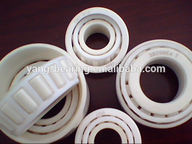

Roboboard écrit: Et que depuis le temps ils ont tout essayé et que même les roulements céramique n'existe pas.
Ah ben alors...
Il y en a qui savent, et d'autres qui ne savent pas... Perso, j'en ai déjà utilisé

C'est vraiment des roulements qui vont sur nos machines ?
Quand il dit que ça n'existe pas, c'est pour nos piaggio... (mais oui ça existe autrement )
