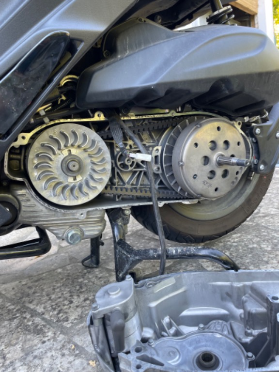

Salut à tous,
hier , petit après-midi meca !
Lors de l’achat de mon 530, j’ai donc fait monter directement des galets Tech Pulley en 17g, qui étaient sur mon 500 hpe. Ils lui allaient très bien ! Bonne patate, et bonne pointe ! (Et aussi le ressort de CP malossi blanc)
Sur le 530, il lui vont un peu moins bien … Heureusement que dans mon petit sud-ouest, je n’ai pas d’autoroutes … j’adore les démarrages, mais il est vrai que en pointe, ça cale vite. On en a déjà parlé , le 530 « rupte » a 7200 trs/mn.
Vu que je n’en suis pas à mon premier mp3, il me restait des Dr pulley en 18g, mais je n’ai pas pu m’empêcher d’acheter des Tech Pulleys, d’occasion quasi neuf, ici même … Histoire de ne pas savoir lesquels monter (??)
Du coup, j’avais cherché un peu lesquels seraient le mieux, et je n’ai pas trouvé grand chose!
Les Tech ont le poids à l’intérieur qui tourne sur lui-même… J’ai donc monté ceux-là.
Gros changement de caractère!
ça ne part plus à 7200 trs/mn, mais ça se cale 400 trs plus bas, et ça tracte tout le long de l’accél, pour nous emmener direct à 150 km/h. En tenant l’accélérateur un peu plus longtemps, on est assez vite à 160, voire plus. A comparer avec avant(en 17g), où il montait d’un pet à 140, et grappillait doucement pour atteindre sa pointe.
Les 18 semblent donc plus adaptés !
Pour info, la courroie est d’origine , et n’a subit aucun frottement lors des 2000 premiers kms, et les vitesses sont ce que j’ai pu repéré au compteur!
A+

Réponse de Filou31140 sur le sujet Galets 18g Tech Pulley
hello,
sympa de montrer le carter ouvert... Je devrais le faire sur mon 500 hpe sport adv
