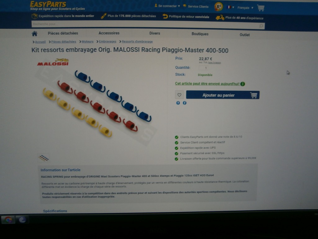

bonjour
j'ai commandé ces ressorts d'embrayage pour que l'embrayage décroche plus tôt à la décélération
je voudrai qu'il décroche à 2600 tr/mm pour éviter les pétarades...à minima 2600tr/mm au lieu de 2000tr/mm actuellement
quel est votre avis d'expert je monte les jaunes ou les rouges ?
voici ma commande :
voici ma commande :
il y a 2 ans 2 mois #240355
Réponse de PP3 31 sur le sujet MP3 qui pète a la décélération
Je ne suis pas un Pro de l'embrayage étant full stock sur ce point, hormis le ressort de contre poussé Malossi blanc.
Mais depuis la nuit des temps, depuis les 400 et plus, les personnes montent les ressorts rouges sur embrayage stock, différent avec un embrayage Malossi. Il te faudra juste trouver l'équilibre avec les galets.
D'après les notices constructeurs Malossi, la fourchette avec les rouges est de 2.750 à 3.250 tr/min.
Pour ton histoire de pétarade, je ne vois pas le rapport avec la transmission.
