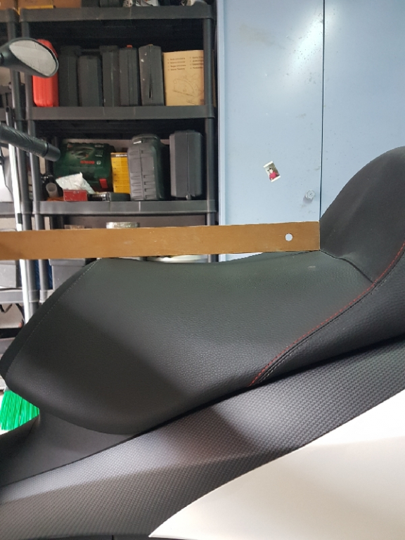

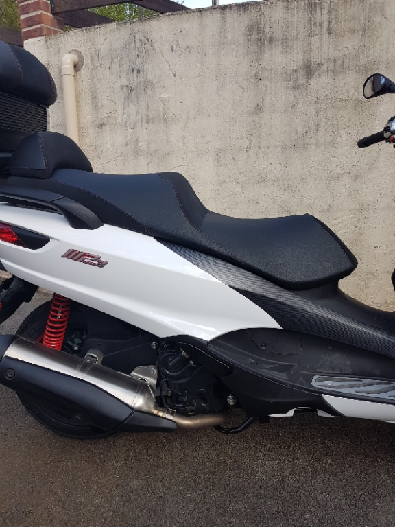

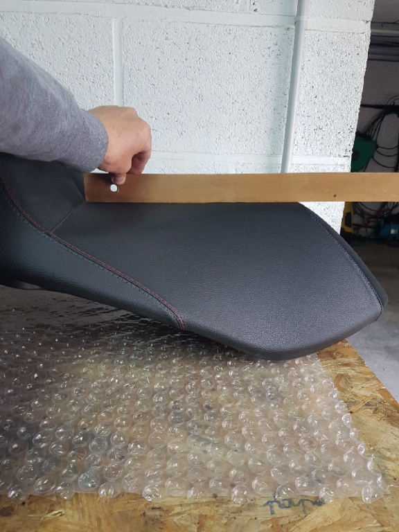

Déposé la selle mercredi, récupéré cet après-midi.
On n'a pas touché la place du passager car le sellier n'était pas chaud , il n'y a pas beaucoup de mousse à cet endroit , en gardant la housse d'origine, il avait une crainte sur le rendu.
Pour vous donner un aperçu , maintenant il y a 18mm entre la selle et la règle.
L'extrémité de la selle sur environ 10mm , n'a pas était touché afin que celui-ci soit plus haut pour éviter les glissades.
Les côtés de la selle ont été aussi diminué.
Une mousse bultex a été mise , étant donné que celle-ci est moins dure que celle d'origine, on doit gagné une fois dessus , environ 30mm par rapport à l'origine.
