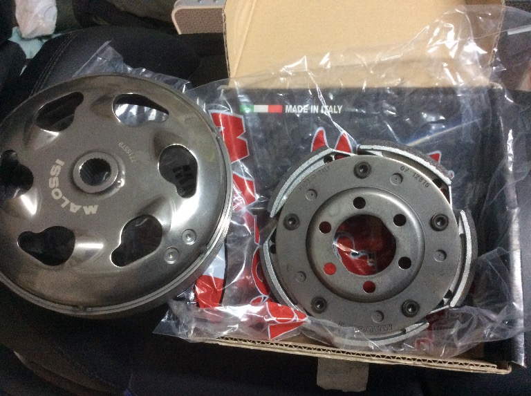

J ai l embrayage malossi depuis mon 2017, contre pouli usiné sur le 2017, je suis en tout malossi sur le hpe 2019,
A venir la contre poulie usiné et courroie polini.
- Messages : 5039
- Remerciements reçus 1241
Bref, donc tu es en embrayage 100% Malossi avec la cloche malossi , là, le sujet m'intéresse.
Tu as fait combien de bornes et le plus important pas de dysfonctionnement avec la courroie Malossi, les carters, enfin RAS.
Tu peux nous donner les références Malossi, merci, peux-tu me dire si l'embrayage dispose d'ailette ou pas (photo peut-être)

J' ai 2000 km et ras, tout marche tres bien entre eux et ca match, des que j' ai un peut de temps, car je travail trop lol, je démonte et je prend la photo, et je vous ferais une vidéo,
Par rapport au stock, démarrage plus vif, en col dans les montés c'est puissant, dans les descentes c'est mieux aussi, tout est different c'est meme mieux que le 2017.

Suite à ma révision des 10.000, hors transmission, mon concess a ouvert ma transmission pour un dépoussiérage ou pour voir les modifs, non compté sur la facture. Il a vérifié le couple serrage du vario et celui de l'embrayage. Après 7.000 kms, mon vario s'est desserré, seconde fois. Alors ou il est courant de quelque chose ou peut-être la puissance est trop importante, enfin bref.
Pour l'avenir, info de mon concess, serrage mini du vario à 180 N.m et embrayage/carter à 100 N.m, je compte faire un contrôle tous les 5.000 kms avec ma vidange. Je vous passe l'info., je compte même mettre une goutte de frein filet bleu en plus. Car, je dois ouvrir pour changer ma courroie Polini.

Pourquoi cassé, j'ai déjà eu le Pb, j'ai simplement cassé 3 ailettes de la demi-poulie du vario, 35 € le remplacement.Bebelgun écrit: A donc risque de cassé sur Hpe...
Ce ne serait pas dû aux modifs?
Et avec une rondelle crantée anti desserrage ?
Le carnet d'entretien donne 160 à 175 max pour le vario, donc +5 Nm et pour l'embrayage 92 à 100, il faut le max 100.
Les modifs je ne crois pas, un autre Pb de Piaggio est plus probable avec la nouvelle transmission longue des HPE. Mon concess. applique se serrage sur tous les HPE stock ou le mien, il faut juste le savoir, pour les personnes qui se le font.
