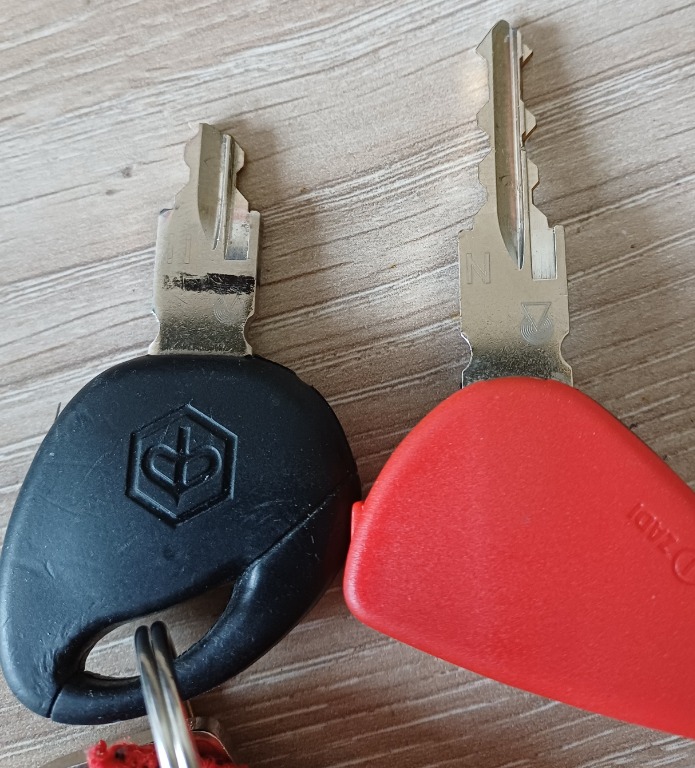

La clé rentre dans le barillet jusqu'au trait noir.
Piaggio Mp3 300 venant de chez Italia moto, occasion de Mai 2024
Réponse de Jpierre87 sur le sujet Le bout de la clé s'est cassée dans le neiman.

Effectivement, elle est relativement fine, la mienne sur 500 HPE 2018 se rapproche plus des clés voitures.
Encore des économies de Piaggio.
Tu as essayé des 2 côtés je suppose .
