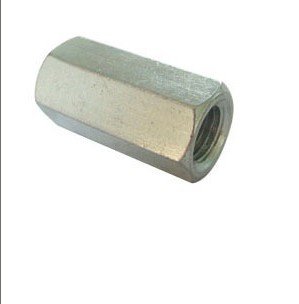

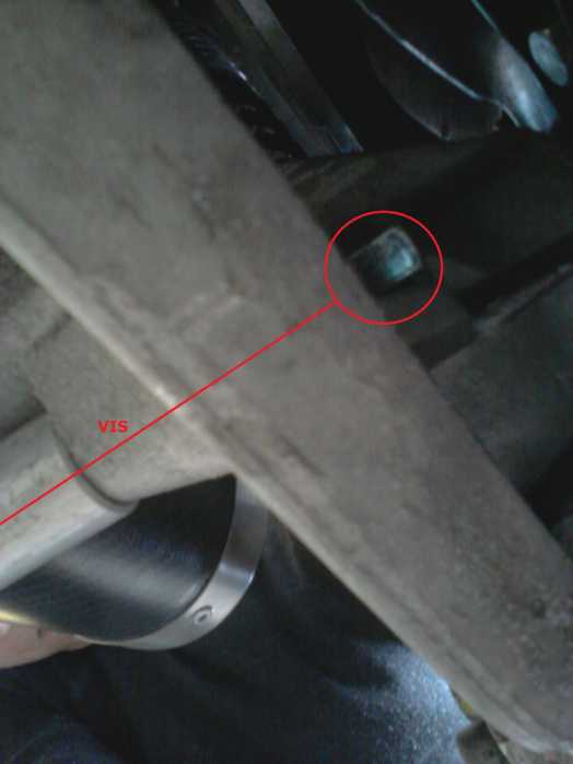

Pour faire simple, voici donc une image de ce que vous devez acheter (je l'ai trouvé chez BHV rayon quincaillerie/visserie sans problèmes) - prenez la vis de fixation MIVV avec vous pour vous certifier du bon diamètre ;-)

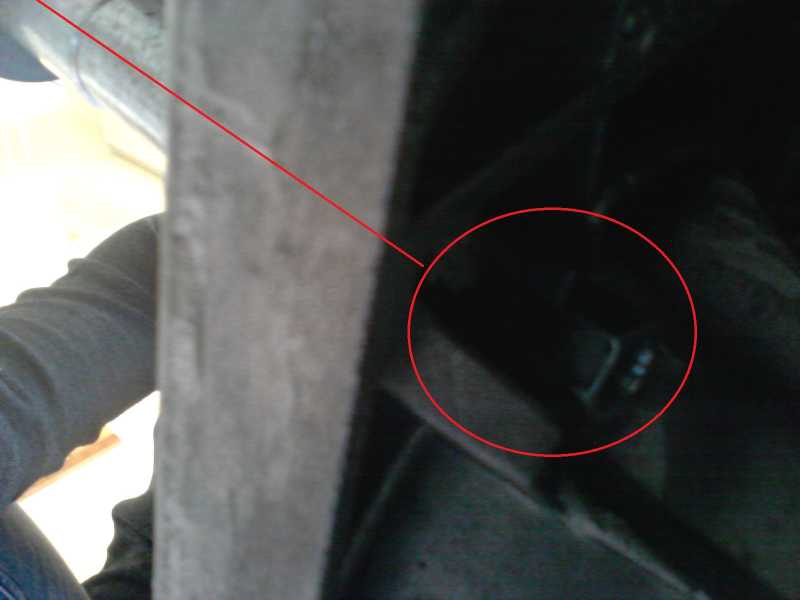

Cet écrou long vous permettra de facilement placer une clé pour le bloquer lors du vissage, car le passage entre l'arrière du bras et la jante est très étriqué et j'ai eu énormément de mal avec les écrous d'origine. Une fois monté ça donne cela:
En plus j'ai rajouté du frein filet bleu loctite, pour être tranquille. Le pot se monte sans cet écrou, mais c'est plus difficile à tout tenir en place et avec cet écrou long il est plus facile de démonter/remonter l'échappement par la suite. Comme il est très léger, cela est largement suffisant à mon avis.
Voili voilou!

Merci bcp,
Derniere question, tu sais combien de large il fait a peu pres ton nouvel ecrou ? 2-3 cm ?
  • canonballrt
07 Jan 2014 15:57 #129326 par canonballrt
Réponse de canonballrt sur le sujet Silencieux Mivv
AvOO écrit: Merci bcp,
Je pense qu'il fait entre 20 et 25mm, de toute façon il n'y a pas énormément de choix. Si la boutique en a de disponible, ce sera très probablement une taille unique (variant uniquement le diamètre de pas de vis).
