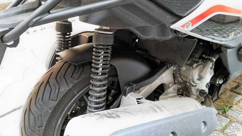

bruno écrit:
poliopath écrit: Merci pour les photos, tu as les références des pièces par hasard ? leche roue et visserie ?
Galère pour le montage ?
www.easyparts.fr/showdrawing/22573/16566...___Splash_guard.html
pièces 14 - 15 - 16X2
Moi j'ai pris que la ref 14 et 16x2
Montage sa va mais pour bien faire il faut démonté la boite a filtre à air.
j'ai juste fixé avec les 2 vis et un peu de caoutchouc pour le léger jeu et emboîter côté filtre par la tige de la vis qui ressort du passe câble

Réponse de Fab0568 sur le sujet Lèche roue arrière pour FUOCO
Bien Saintmaritain :brav: ça rend nickel (voir mieux que celui du Satelis)
Tu dis que tu as pas pris la pièce 15 (passe câble), ça fait passer des câbles ça sur le nouveau MP3 ? (ABS peut être)
En tout cas :merci: des infos

Fab0568 écrit: Bien Saintmaritain :brav: ça rend nickel (voir mieux que celui du Satelis)
Oui je pense et il s'adapte parfaitement ;)
