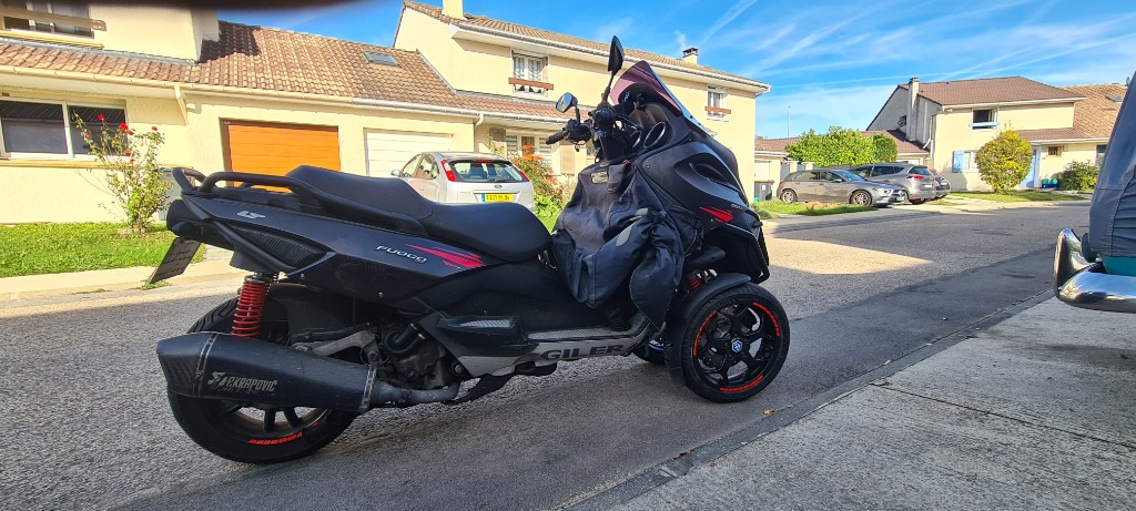

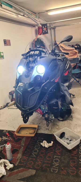

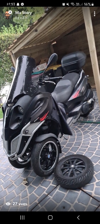

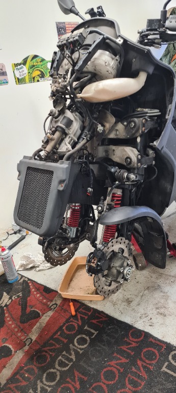

Voila . Fuoco en ma possession depuis 15j .
dessus j'ai deja fait pas mal de changement. Fourche avant complete avec freinage des mp3 500 de 2019 . Amortisseur ar . Jante avant en 13 pouces .
vario jvosta . Ressort de cpc blanc malossi et ressort jaune dembrayage malossi. Courroie polini . Filtre a air malossi .phare avant passer en led 16000lm et modif du faisceau pour avoir les code en haut et plein phare en bas .jai couper la partie arriere la ou venais la plaque d'immatriculation. Et tout repeint en noir les tube gris .
