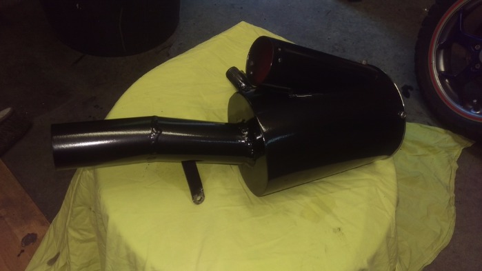

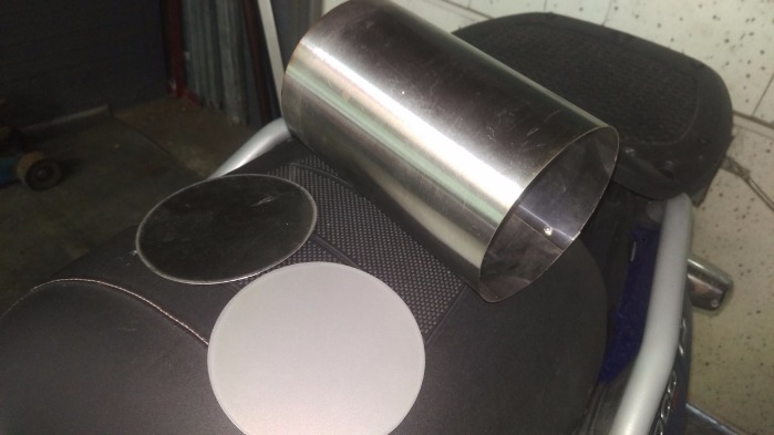

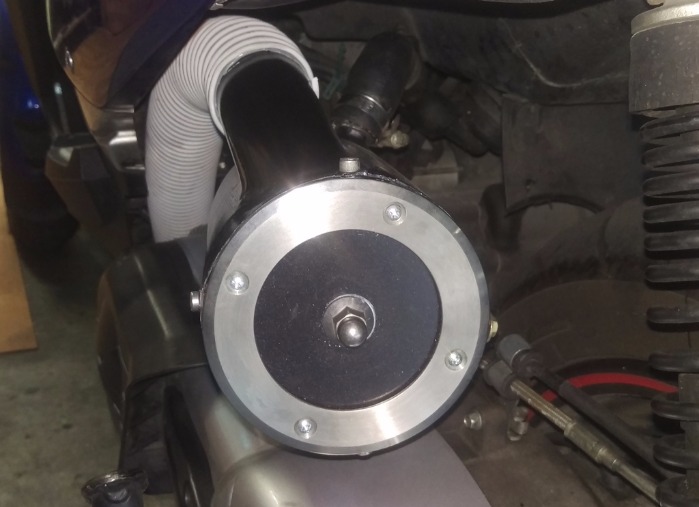

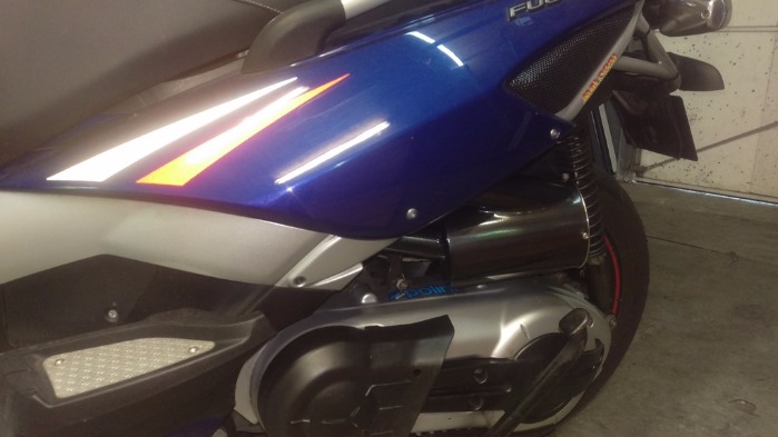

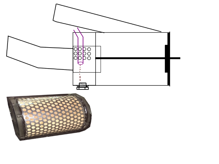

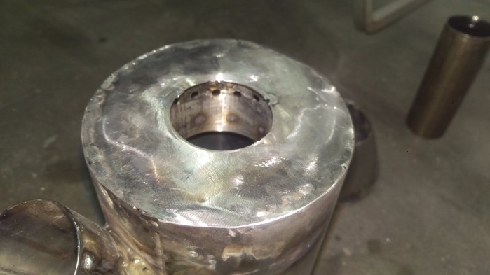

Bah tout est dans le bandeaux, je viens de finir et de monter ma boite à air perso, avec une vrai fine filtration, fini les nettoyages de boitier papillon.
Tout commence avec ça :
Pour faire un truc qui va ressembler a çà :
Travaux en cours :
Pour finir vers un truc comme ça :
Une fois monter, cela donne un truc comme ça :
Réponse de Semerkhet sur le sujet Les bricoles de Semerkhet
Hello vous !
Travaux en cours :

Je pensais atténuer quelque peu le bruit de l'admission, et bien non, cela l'a amplifié, un son grave vient se greffer à celui de l'échappement, tant pis, je ferrai avec. J'ai rouler hier et aujourd'hui avec, ça à l'air de partir un poil plus fort, mais sans chrono...
La manche a air blanche, va chercher l'air frais et propre dans le carrelage inférieur, j'avais remarqué que la dessous, c'était très propre sans l'avoir jamais nettoyé
Voili voilou
Voili voilou

Je ne comprends pas tout du fonctionnement, mais du très beau travail, belle réalisation.
Une photo de côté peut-être.
