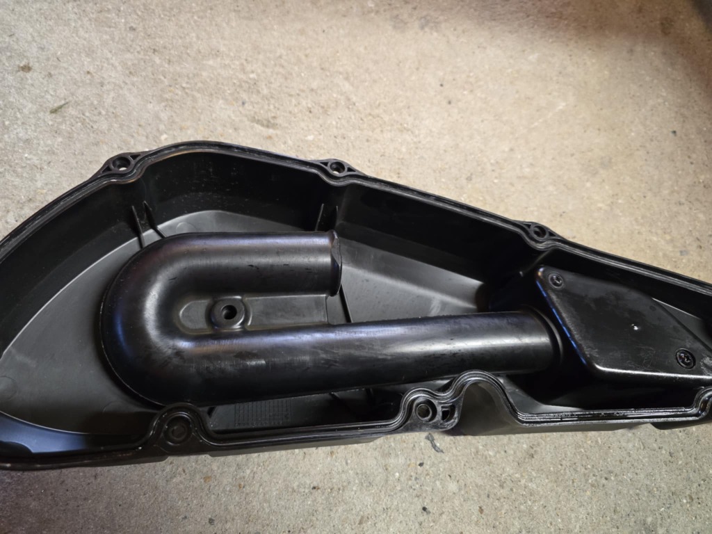

Comme sur les 500 est il possible de modifier le couvercle de boite à air sur ma monture 400 HPE euro 5.
Dedans un tube "manchon épurateur" voir photo.
Merci pour vos réponses.

Depuis les 500 HPE de 2018, nous ne modifions plus les boîtes à air.
Piaggio a fait le nécessaire pour optimiser les B.A. en augmentant la taille.
Eventuellement, il est bien de mettre un filtre à air Malossi Red ou double Red, rien de plus.
