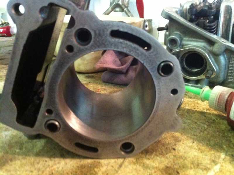

il y a 10 ans 11 mois #155337 par DFA
Bon, je suis passé en mode démontage... je vous tiens au courant de mes observations avec photos !
A ce week-end pour plus d'infos !
Le sujet a été verrouillé.

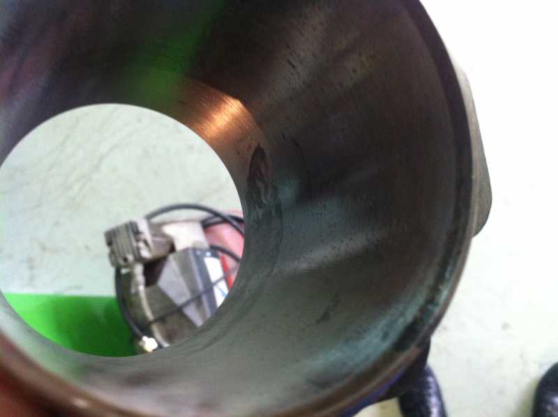

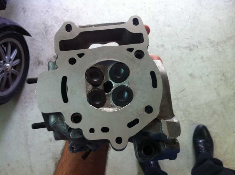

il y a 10 ans 10 mois - il y a 10 ans 10 mois #160793 par DFA
après 6 semaines de galère, mon MP3 est de nouveau opérationnel !
Alors voici dans le détail comment j'ai procédé après avoir séparé le moteur du châssis :
démontage du carter d'huile, de la culasse, des soupapes, du cylindre, du piston, chaîne de distribution + ses patins de guidage et tendeur
déglaçage du cylindre + rectification de la culasse (4 dixième) par un professionnel 60€
remplacement de tous les joints moteurs 80€
remplacement pare huile coté volant 35€
remplacement patins de guidage et tendeur distribution 24€
remplacement courroie, filtre huile, plaquettes av/ar, vidange Kit révision MP3 125€
Quel bonheur de retrouver mon MP3 comme au 1er jour :)
