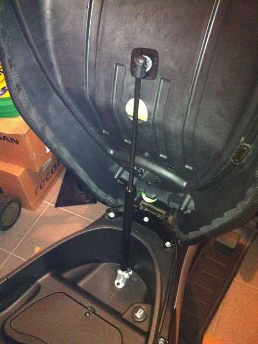

:chef: bravo scream,
sinon la référence iB précédemment cité est ok,je pense,pour la fixation haute sur le dessous de selle pour que çà tienne bien et longtemps il faut confectionner une patte sur laquelle on visse la rotule du vérin,la patte quant à elle est fixée avec 2 rivets pop en alu
désolé pour le retard dans la réponse
patrick :wk:
patrick :wk:

Réponse de patguill sur le sujet Re: Vérin pour selle de MP3
dernier élément,il faut fixer la patte exactement ou on la voit sur la photo et çà fonctionne parfaitement et sans à-coup
si l'on met le vérin dans l'autre sens sa course semble un peu trop freinée
patrick :wk:
patrick :wk:

Réponse de Scream69 sur le sujet Re: Vérin pour selle de MP3
Salut j'ai eu au tel la société SATA j'ai eu une personne qui ma proposé le fameux vérin à 118€HT/pièces et hors frais de port !!!!!!!!
Mail de chez eux a l’appuie !!!
Du coup je suis allé chez un équipementier auto (GOBILOT).
Si tu veux des conseils n'esite pas je connais bien le truc maintenant pour avoir cherché comme un fou lol ^^
