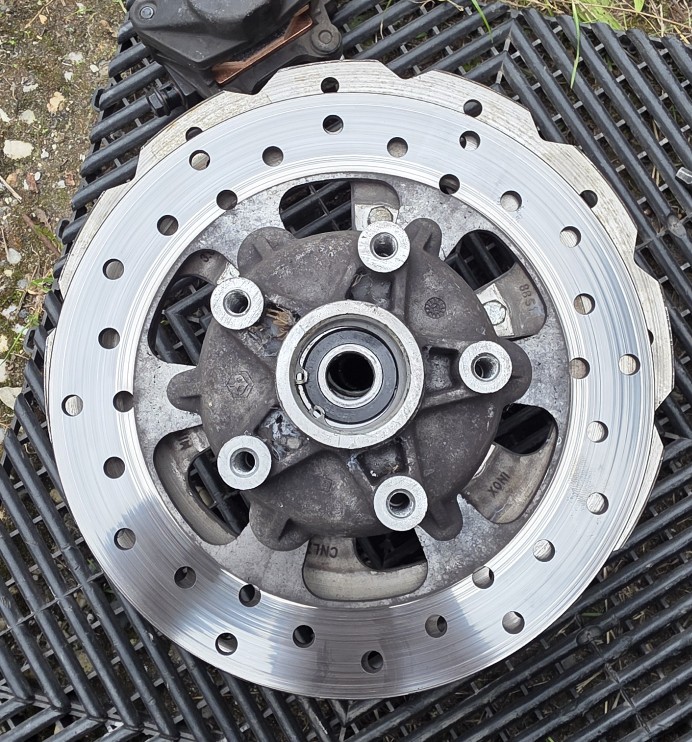

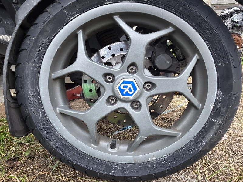

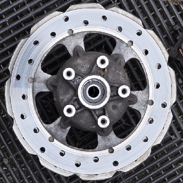

Bonjour a tous, j ai pas trouvé de sujet qui parle de ca alors je me lance !
Je suis nouveau dans les Mp3 alors j en decouvre tt les jours. Je trouve le freinage d origine d un 500 ie de 2014, ancien model avec coffre, roue en 12p sans abs, trop "léger" et je n ai jamais essayé les model d apres. Il faut tirer trop fort sur le levier pour obtenir de la puissance d arrete et je trouve cela tres désagréable et fatiguant.
D origine les disques avant sont en 240mm.
Les disques des models HPE recents sont en 258mm.
J ai fais une super affaire, j ai trouvé des fourches avant completes avec les roues en 13p pour 200€.
Je resume:
2 Disques en 258mm
2 Etriers qui vont avec d occasion
2 jantes en 13p
Petite purge facile si vous etes rapides et que vous ne videz pas le circuit, vous faite 1 côté, vous purgez, puis vous faite l autre et voila, des "gros freins" sur votre "vieux" mp3 et en plus a ce j ai lu ici en 13p, vous gagnerez grandement en maniabilitée.
Je vous confirme tt ca des que c est monté !

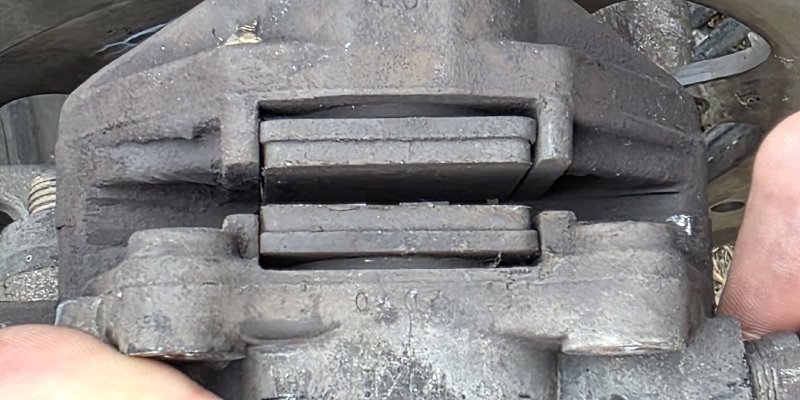

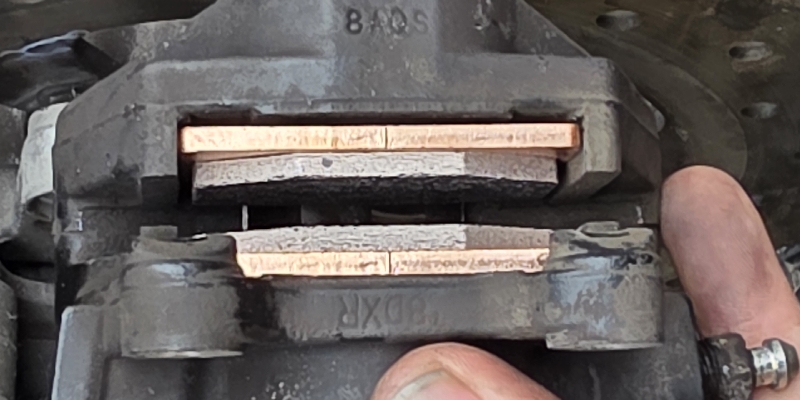

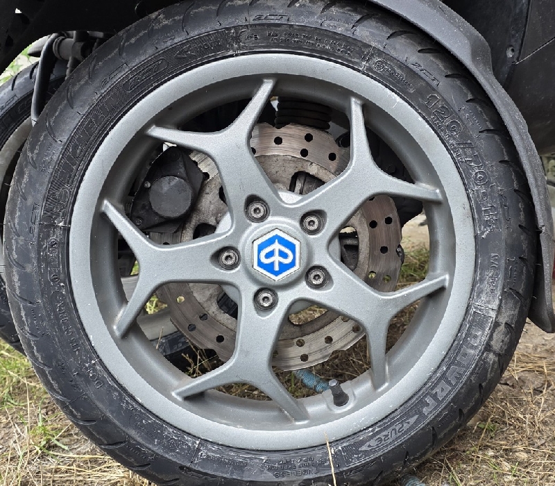

Voila les détails des differences techniques en photo ! c est nikel, ca mort mieu, et fini le bruit de frottement des plaquettes d origine dégueulasse, j ai choisi des metals fritées AP RACING, pour un bon mordent et une bonne tenue en température ! Je suis ravi!
Y a juste un souci... devinez quoi? La purge!!! Effectivement une galere sans nom, j etais bien au début, j ai voulu faire mieu... et ouis le drame, plus rien, pédales au fond... j ai reussi a récupéré tant bien que mal, ca freine beaucoup plus fort que d origine mais poignet collé a l accelerateur... donc j ai encore du boulot de purge et j envisage clairement de dégager la pédale de pied. Je suis certain que la purge se fera sans souci comme sur n importe quel système de freinage apres la suppression, et pour le CT je me débrouillerai, de toute façon je freine qu a la main!

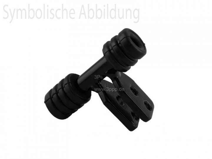

Le but de la suppression du la pédale va plus loin que le confort du pied droit, cela permettrait un purge facile des freins (donc entretien courant pas chiant), ainsi qu un système de freinage plus réactif puisque le circuit hydrolique sera plus court pour finir par un gain de poids non négligeable sur nos machine de 286kg... le jour ou le roll lock tombe en panne je pense qu il va dégager aussi.
Si on cumule tout cela avec un silencieux léger et au systeme de frein de parking que je n utilise jamais également, je ne sais pas combien on gagne, je pense autour de 10 a 20kg, je n ai pas d avis sur l effet de cette allègement. Les seules infos que j ai sont que un mp3 300cc par exemple plus leger de 44kg (286-242kg) et bien plus maniable qu un 500cc...
