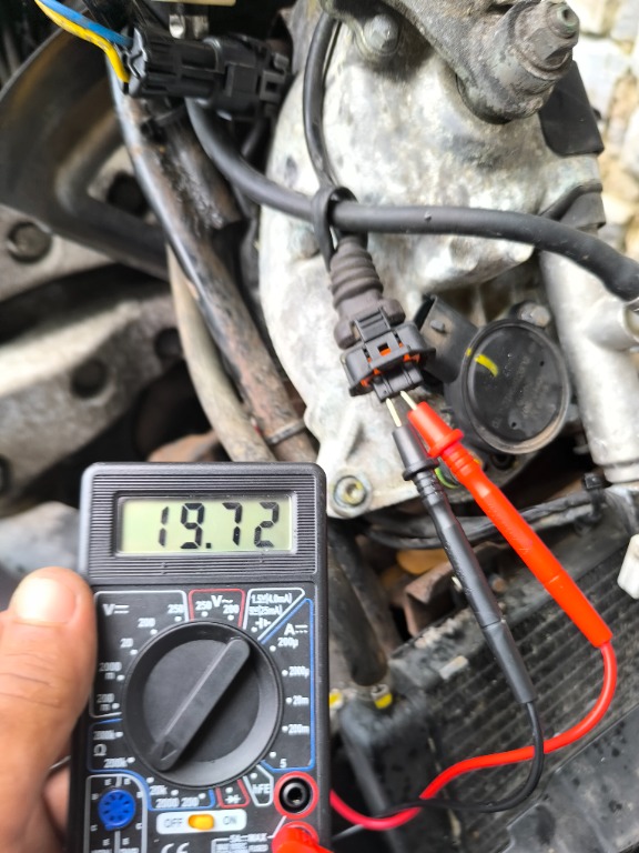

Salut à tous,
Je me présente vite fait, je suis de Bayonne heureux propriétaire d’un MP3 250LT de 2009… enfin, heureux… sauf quand le Roll Lock décide de me pourrir la vie 🤦♂️.
Depuis quelque temps j'avais des ratés à l’accélération et parfois le scooter passait en mode dégradé (un bip long suivi de bips courts, et bridé à 25/30 km/h) en redémarrant parfois plusieurs fois, j’arrivais à le faire repartir normalement mais du jour au lendemain… terminé !
Dès que je mets le contact, bips permanents + mode dégradé et impossible d'activer ou de désactiver le Roll Lock 🤔
Ce que j’ai déjà tenté :
Ce que je soupçonne :
En regardant des vidéos (surtout anglophones) certains parlent du boîtier ECU sous le frein à main lié au système anti tangage a savoir que mon frein à main est HS même tiré à fond, le MP3 avance.
Et vu que la panne est arrivée progressivement avant de devenir permanente je me demande si ça ne viendrait pas de là.
Franchement je commence à sécher… alors si parmi vous il y a déjà eu des cas similaires ou des astuces pour tester ce boîtier avant d’en acheter un, je suis preneur 🙏
Merci d’avance pour vos retours et au plaisir de partager autour de nos MP3 🚀
Steven

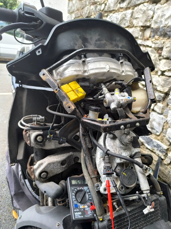

- Vidange + filtres
- Remplacement du capteur de pression
- Purge du liquide de frein (DOT4)
- Joué sur la petite vis du Roll Lock

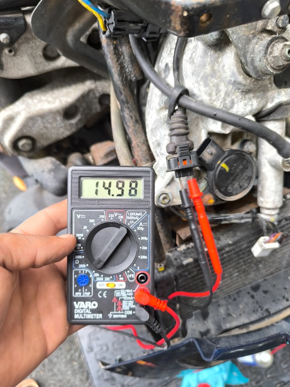

- Démontage du moteur Roll Lock, test en 12V OK dans les deux sens
- Test au multimètre sur le connecteur
- Démontage et nettoyage du potentiomètre de position
- Contrôle de la batterie

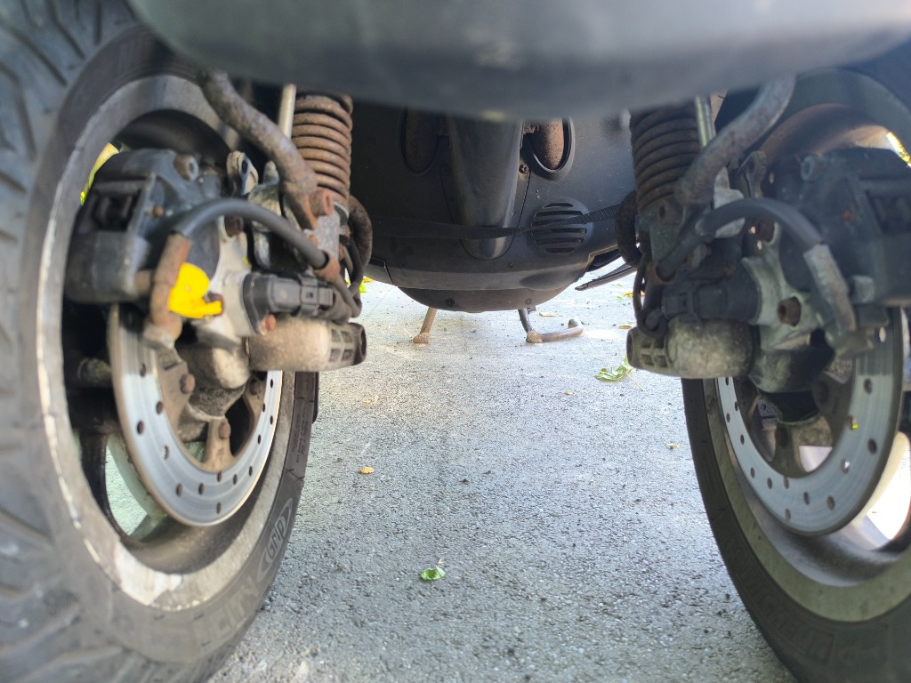

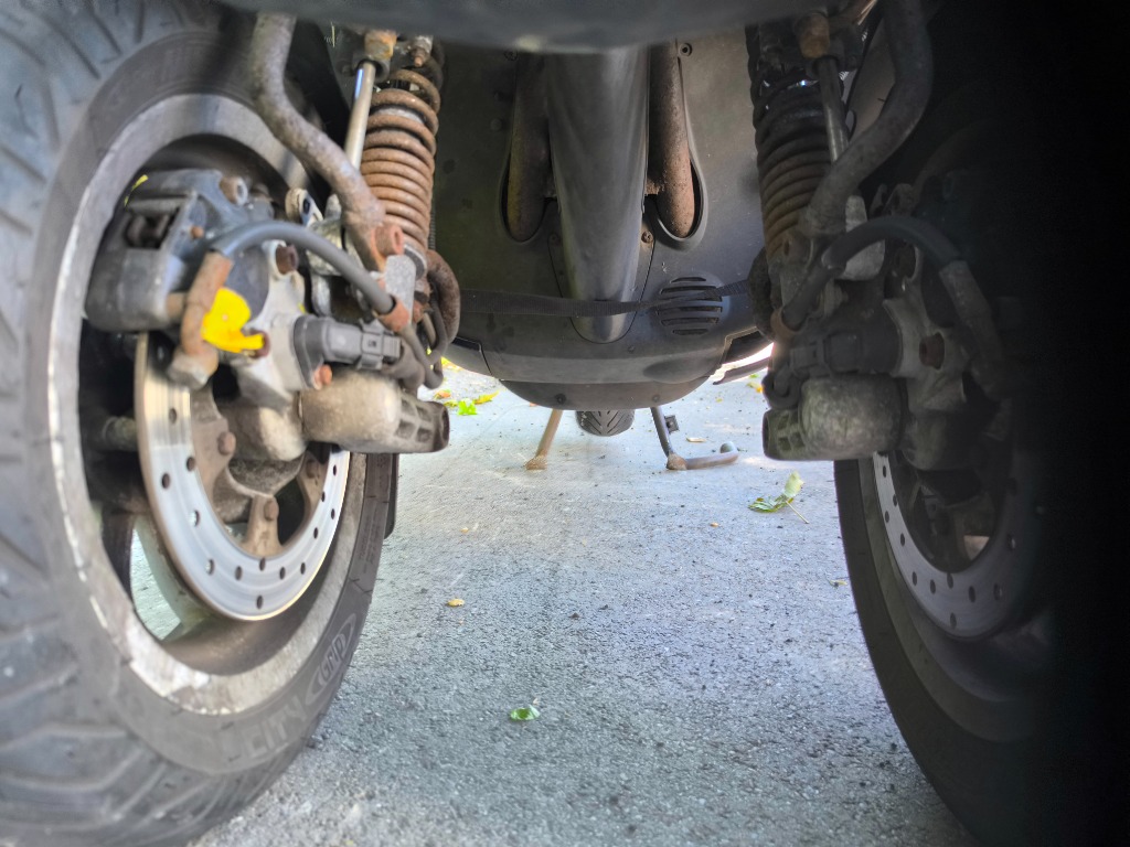

Steven

Bonjour Le Basque
Pour ton roll lock, contrôle le niveau du lockheed et purge le circuit avec une pompe à vide de ce genre

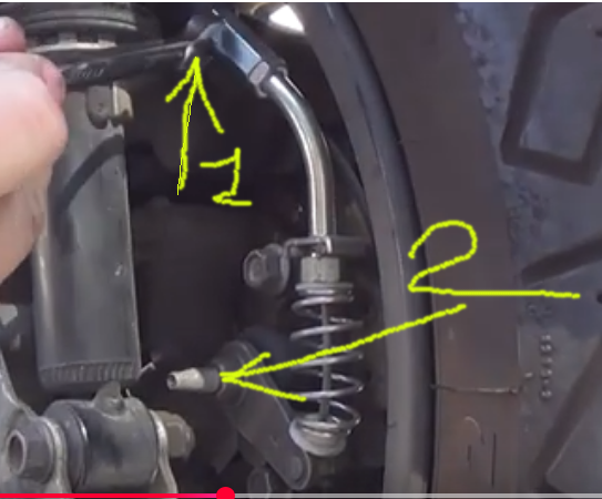

Pour le frein à main c'est tout simple, soit il y a encore de la course de disponible tu agis sur le réglage du cable (repère 1)
Sinon sur la câme (repère2)

Salut @Lebasque64111 une chose est sur ton roll lock ne deconne pas a cause du frein a main!
Y a juste un capteur pour dire si il y est ou pas et ca allume le voyant au compteur, perso j ai demonter tout le système de freins a main er mon roll lock fonctionne normalement. Tu a un capteur de pression, si il deconne ca va sûrement pas fonctionner regarde de ce côté la.
