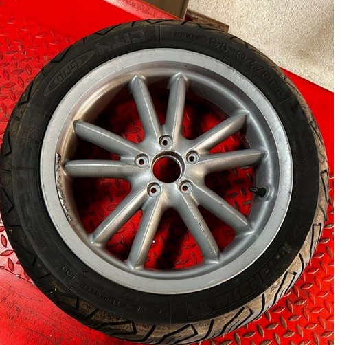

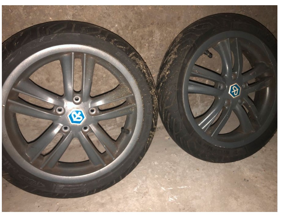

J'ai fouiné dans le forum mais il n'y a pas eu de réponse à cette possibilité
J'ai trouvé que les jantes ressemble très fortement a celle de derrière de mon MP3 ( et grise en plus )
Jantes de Yourban
celle de mon MP3
Moi je n'y trouve pas de problème particulier
Jantes de Yourban
celle de mon MP3

A priori elles devraient se monter sans problèmes ...

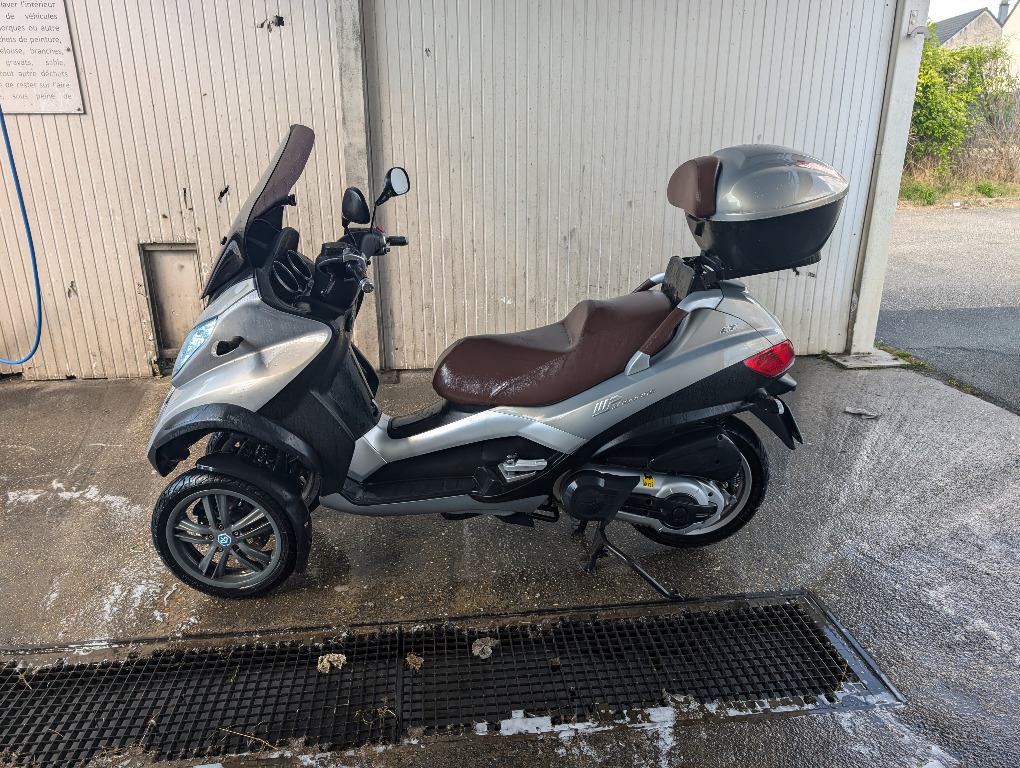

Petit retour sur les changements de jantes, les jantes s'adaptent parfaitement et le comportement du MP3 a complètement changé
Petite question, est-il possible de rabaisser l'avant du MP3?
Y a-t-il un réglage possible?
Je vous mettrai quelques photos demain.

Attention l'affichage de la vitesse et du coup plus proche de la réalité... et non pas possible de modifier la hauteur du train avant

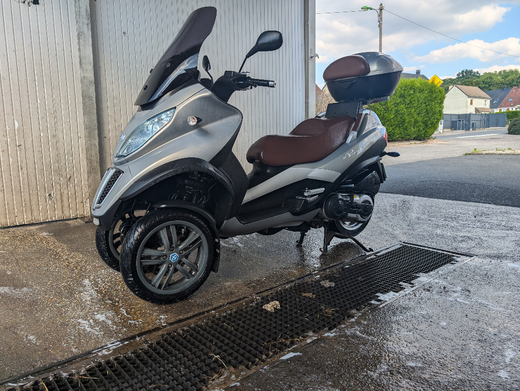

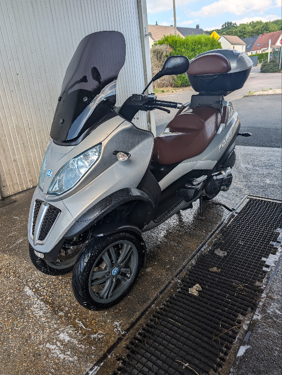

Apres 1000Km en 13" devant un petit conseil
Celui qui possède un millésime avant 2014 et qui a 100 a 150 roro prenez vos 12" et montez une carriole avec
C est pas juste une évolution mais plutôt une révolution
PS je me suis trompé de couleur a l'achat des jantes AV il faudra que je trouve une jante AR gris anthracite
