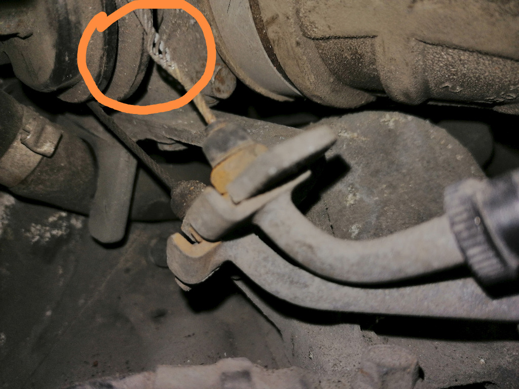

C'est bien le câble de tirage qui est effiloché et qui ne rentre plus dans la gaine ce qui me laisse peu d'ouverture de gaz.
C'est une grosse galère, l'accès est très difficile et il faut décarener tout le long du trajet des câbles qui sont fixés sur le cadre horizontal:
Guidon, protège jambes vertical faits mais la suite c'est la poutre centrale (réservoir) et tout le flanc gauche...
Même tout démonté, il y aura une barre de cadre devant et l'encoche d'attache du câble de retour est coté carbu sur la pièce mobile (guignol?).
Faudra il démonter le guignol? Je vois pas comment on pourrait l'enfiler a l'aveugle.
Peut être est ce prévu par en dessous en atelier avec le scoot levé...
Bref, un peu découragé là... Help!

Salut d'apres les differents messages et tu le confirmes oui c'est bien difficile d'acces ...
Si vraiment sa bloque et que tu ne reussis pas il serait possible de mettre un serre cable comme ça ?
soit du cote moteur soit poignée ?
mais ça reste du depannage peut etre pas aussi solide que l'origine ...
Courage

Je ne sais pas si ça va t aider car tu es parti par un remplacement total. Mais à l' époque de mon 500 de 2013, j avais casse 2 fois de câble en 40000km. La 1 ère fois, pas le choix c l est arrivé dans Paris donc je l ai fait faire. La 2 ème fois j ai réussi à le ramener chez moi avec une ficelle qui tirait sur l'accélérateur ( un peu olé olé) bref, j avais vu qu un mec avait remplacé le câble à l aire d un câble de dérailleur. J ai fait la même chose, élever l ancien câble puis mis un câble inox de dérailleur. Câble bloqué au niveau du carbu par un verrouillage a vis + manchon alu serti a la pince. Ça marchait très bien, mais bon j ai eu un accident 2000 km après donc pas de retour sur le durée. Mais je ne vois pas pourquoi ça n aurait pas duré encore ses milliers de km
Il faut graisser régulièrement les entrée de câble sur ces versions.
Maintenant j ai un hpe, ça a l'air plus galère sur l accès
A+
A+

Les concessionnaires sont chères car bien souvent nous remplaçons le tirage complet (avec la poignée de gaz qui ne se détail pas car si les câbles ont cassés bien évidemment, c'est que le tirage s'est ovalisé et comme personne n'a envie de re démonter 3 semaines après n'est ce pas....) .pas de solution magique dépose de beaucoup d'éléments qui font ''chier'' c'est clair.......(D'où les 2h30-3H)
''Bon chance'' pour ton câble Avec serre câble.....en espérant que ça ne te claque pas dans les pattes sur le périph
