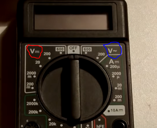

il y a 3 ans 1 mois #238454
Réponse de PP3 31 sur le sujet éclairage tableau de bord , variations d'intensité
Je pense que tu retrouveras tes 14V sur ton multimètre en position V continu
En rouge la position tension continu et en bleu la tension alternative (220V alternatif)

il y a 3 ans 1 mois #238455
par dongle76
Réponse de dongle76 sur le sujet éclairage tableau de bord , variations d'intensité
- dongle76
- Messages : 148
- Remerciements reçus 14
il y a 3 ans 1 mois #238456
par dongle76
Donc...
Je ne m'étais pas planté ! Le multimétre était bien régler.
A l'arrêt 12,63V
Au ralenti 13,80V
3000 trs 13,30V
4000 trs 13,25V
A l'arrêt 12,63V
Au ralenti 13,80V
3000 trs 13,30V
4000 trs 13,25V
