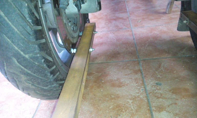

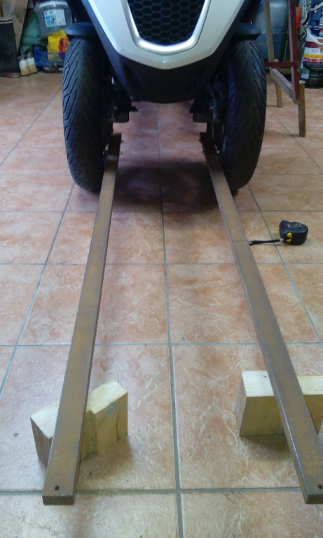

Commence par contrôler ton parallélisme, il se règle facilement en agissant sur la barre de direction.
Si tu es un peu bricoleur tu peux faire comme sur les photos ci joint

j'ai regardé cet aujourd'hui le temps de trouver les barres pour mesurer l'écart entre les roues,
j'ai mesuré 28.3 à l'arrière contre 29.3 à l'avant
