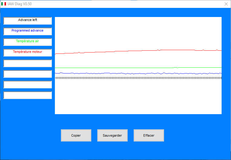

Dans mon cas j'ai regardé et tracé la température moteur.
Au total ça me donne:
Donc plus de doute c'est bien le thermostat, et en plus il se déclenche vraiment très bas :S
Pièce commandée.
- Montée régulière de température rapide jusqu'à 69° C
- Puis légère redescente à 67° C (cf. capture d'écran ci-dessous
- Puis plateau, et ensuite montée beaucoup plus lente de la température
- Je suis monté jusqu'à 107 °C où le ventilateur s'est déclenché comme prévu par les specs du Manuel de Service, pour vérifier que la température moteur était bien ce que je voulais
Pièce commandée.

Donc j'ai remplacé le thermostat, et résultat, beaucoup mieux, la courbe maintenant monte régulièrement jusqu'à 89 °C, puis la légère chute arrive et ça descend à 86 °C, et enfin plateau lent qui monte, signe que le thermostat s'est ouvert donc à 89 °C !
Sacré différence avec l'ancien, +20 °C !
Du coup mon moteur est maintenant à 6 barres en régime normal, à la place des 5 barres d'avant.
Par contre, bizarre, je vois lors de ce nouveau run que l'affichage des barres ne se passe pas aux mêmes températures du tout que la première fois, et n'est même pas dans la logique croissante, puisqu'à 6 barres j'étais en-dessous de la température à 5 barres. Pas sûr de ce qui fait que ça varie ...peut-être le temps écoulé aussi ??
-> 2 barres = 58 °C, 3 barres = 74 °C, 4 barres = 83 °C, 5 barres à 89 °C quand le thermostat s'est ouvert, puis 6 barres dans le plateau à 88 °C .. resté à 6 barres jusqu'à la fin.
J'ai retesté jusqu'à 107 °C où le ventilateur s'est déclenché + vérif du niveau de liquide quand tout s'est refroidi, et de fuite éventuelle, tout va bien.
Bref, très bon outil la prise diagnostic et l'OBD2 pour voir l'état du thermostat sans démonter
