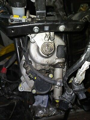

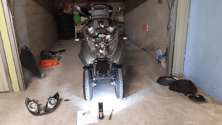

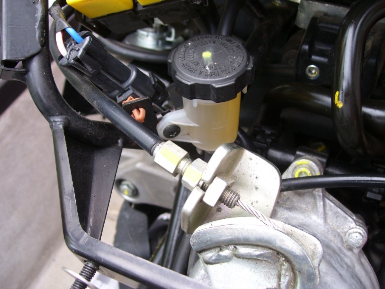

Tu as de la chance s'il s'agit de cela, suite au changement d'une ampoule Hs, je viens de trouver le câble du RL avec un serre-câble.
Oui pour remplacer une ampoule il faut déposer tout le carénage avant 3h de boulot. Pour la dépose suivre la procédure "Remplacement d'ampoule de croissement ou de route" du carnet d'entretien ou MSS.
Après la dépose d'une trentaine de vis.
J'ai récupérer des photos sur le net.
Mon HPE, pour une ampoule

merci pour cette illustration on comprend mieux! C'est quand même fait à l'arrache un mp3 , c'est pas de la grande ingénierie.
