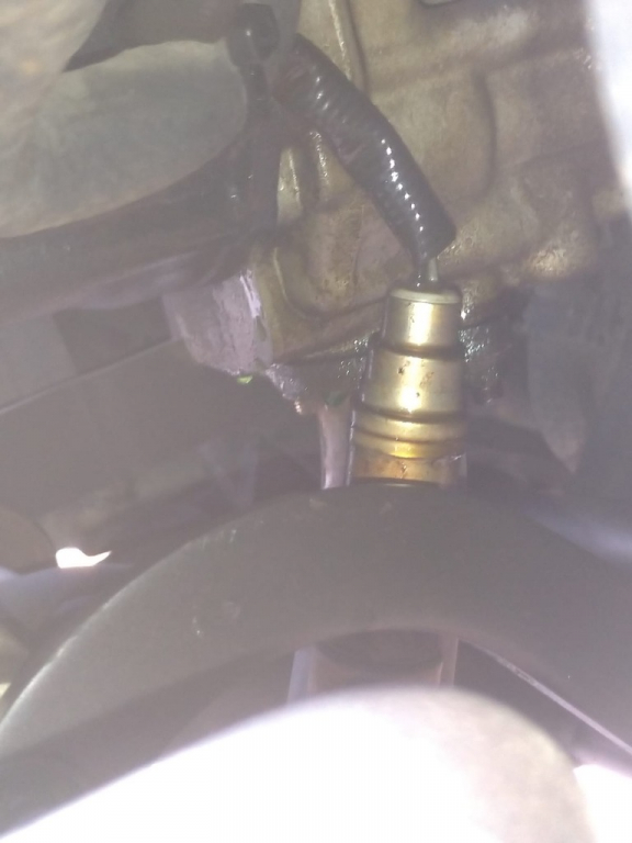

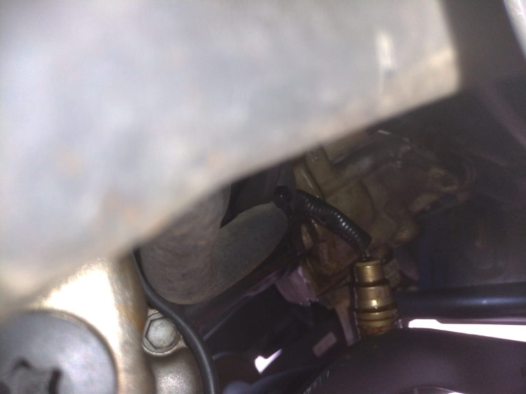

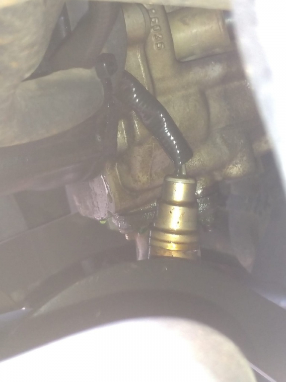

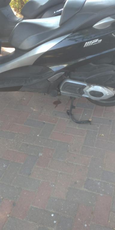

j'ai un mp3 300 LT année 2017,
Voilà depuis une semaine j'ai une fuite du liquide de refroidissement qui coule au sol photo joint,
Ca à l'air de coulé au niveau du pots d'échappement voir au dessus je crois que ca coule sur le pots et ca tombe ensuite au sol
j'ai été voir un garage qui m'a dit qu'il y'avait plus d'eau à nettoyer et a remis à nouveau du LDD me disant qu'il doit être ancien.
mais ca continu de me le faire, j'ai essaye de voir d'où ca vient je vous mets des photos si vous pouvez m'aider ca me rassurerai
Si vous savez d'ou ca peut venir ?
Vendredi je vais l'amener à nouveau au garage.
Merci à tous de votre aide.

Regarde la liaison de la durite au thermostat

c'etait le joint de culasse à remplacer ! merci de votre aide
