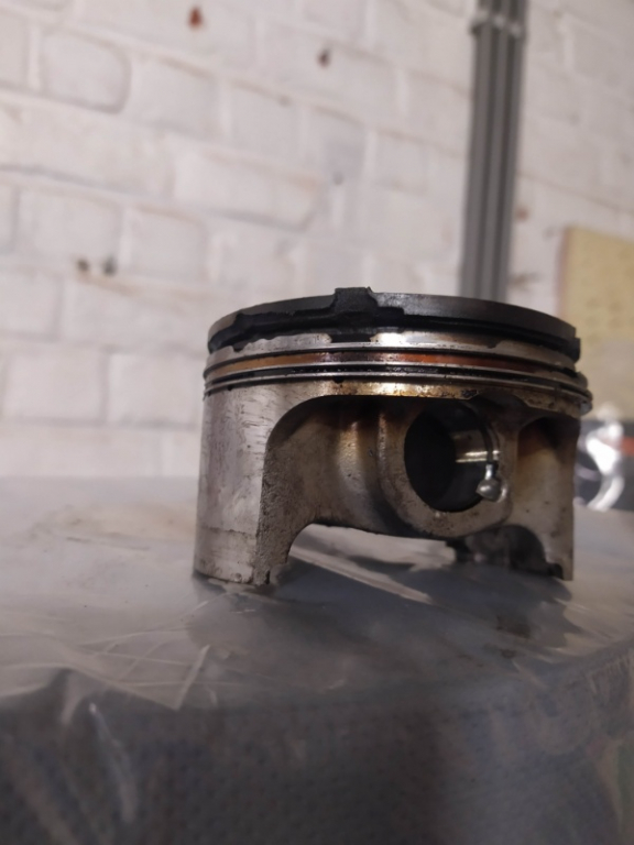

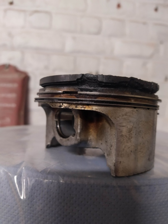

Le démontage a été effectué.
Le piston d'origine est totalement HS.

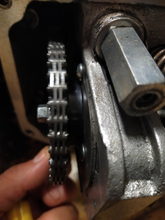

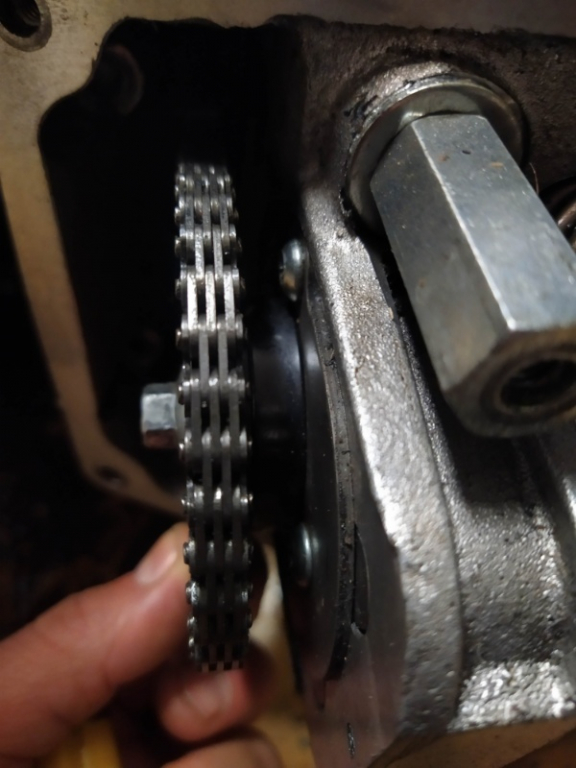

Le remontage est en cours, mais avec le changement d'aac (malossi) je trouve qu'il y a du jeu latérale dans la couronne crantée, jeu que je n'ai pas constaté avec l'aac d'origine.
Est-ce normal?

Salut, le jeu vient de l'ensemble de l'acc ou de la couronne sur celui-ci ?

En fait le boulon et sa flotte sont bien en serrage contre l'aac, dont le centre traverse et dépasse la couronne dentée.
Le seul moyen d'être en serrage complet serait d'ajouter une flotte supplémentaire qui aurait un diamètre de trou supérieur au diamètre de l'excroissance de l'aac.
C'est donc la couronne qui a un léger jeu, pas l'aac, ça ne me semble pas illogiuqe mais je n'ai pas souvenir d'avoir vu du jeu sur le montage d'origine
