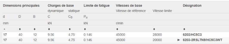

Bonjour Foufinou 66.
Je confirme, le roulement repère 4 sur la photo est bien un 6203.
Par contre /!\, le lien que tu as fourni est pour un roulement 6203 SKF mais mas étanche à l'eau !,
Il te faut un 6203 2RS qui a une vitesse maxi de 20000tr/mns.
Ensuite, si tu veux mettre un roulement "haute vitesse" jusqu'à 28000tr/mns il faut prendre la version C3.
Commande plutôt celui ci :
Roulement SKF 6203.C3 .2RS
:arf: J'espère que tu n'as pas encore validé ta commande.
Syber
