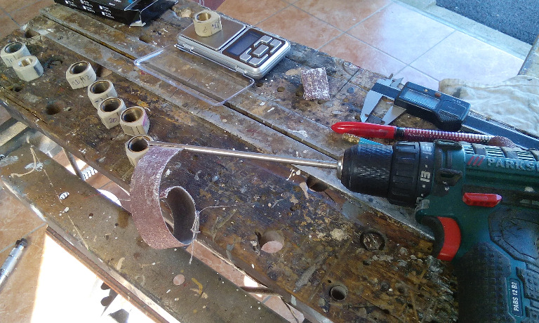

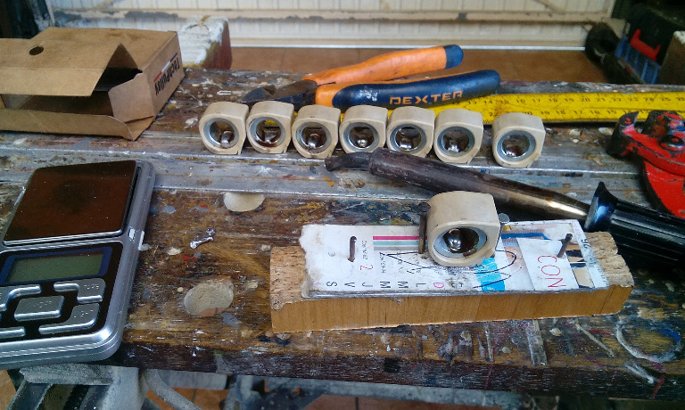

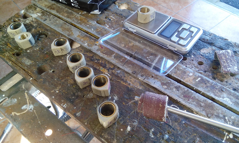

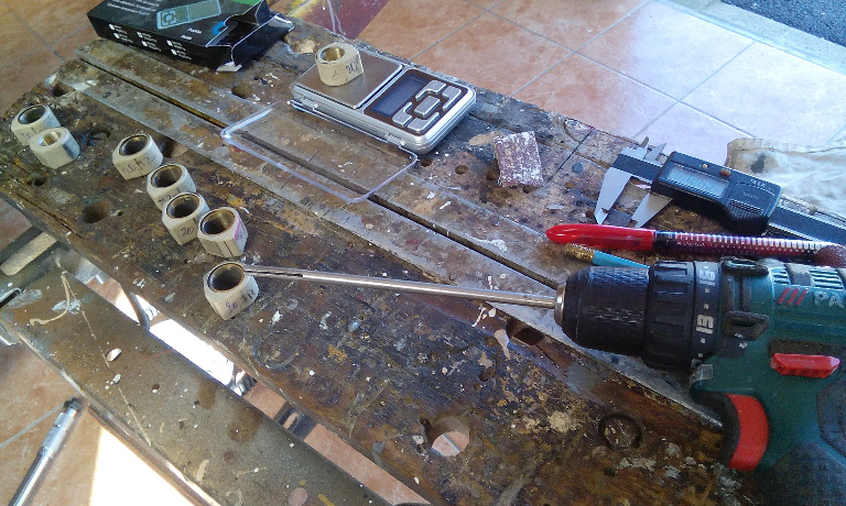

il y a 5 ans 6 mois #229328 par ray29
Salut PP3
En effet, je fais un peu le "macgyver" avec les galets, on peut soit diminuer le poids ou les alourdir pour peaufiner au mieux.
J'ai 2 jeux de galets des Dr et de Techpulley sur lesquels je rajoute ou je retire.
J'avais pris des Dr pulley en 22gr que j'ai descendu à 20gr pour rajouter ensuite 0.5gr ...
Pour les diminuer je procède ainsi :
avec une perceuse, un axe avec une fente en bout, de la toile abrasive et une balance de précision
Pour augmenter le poids:
fer à souder, étain et balance de précision
Surtout bien positionner le galet pour que l'étain soit au même endroit sur tous.
  • foufinou66
il y a 5 ans 6 mois - il y a 5 ans 6 mois #229329 par foufinou66
Salut !
J'ai juste 2g a rajouter ,ça devrait le faire un peu d'étain.
Je pense commencer par couper des morceaux de 2.5g d'étain ,bien les positionner let ensuite souder;
Il va falloir que je m'applique pour qu'il n'y est pas un déséquilibre.
