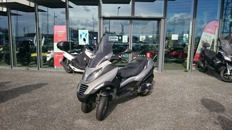

Alors, il est possible d'avoir des infos sur le net, bref,
Les 1er MP3 400 RL et MP3 250 RL sont sortie dans les années 2006, les 2 sont exclusivement conduisible avec le permis A, interdit avec le B.
En 2006, des Allemands se sont rendus compte de la faille de nos permis Allemand et Français avec le fameux permis tricycle présent encore sur les permis roses.
Seulement 5 éléments a modifié sur un MP3 400 RL, le principal étant entraxe des roues avant plus réduit sur RL, mais avec des élargisseurs de roues plus de problème, idem pour le couplage, les cligno à l'extérieur de carénage, la veilleuse à l'avant et l'éclairage double de la plaque. Un passage au mine et pasta avec le B accès à MP3 400 RL modifié. Côté puissance pas de pb la limitation tricyle n'a pas de limitation de puissance ou de cylindrée.
Mais Piaggio à très vite réagi, en sortant dès 2009 les MP3 250 et 400 LT (Large Train).
Donc, les veilleuses G et D sont un reliquat des modèles RL , le câblage a été simplement détourné pour alimenter la veilleuse du bas. Autre point présent des anciens RL les clignotants sont toujours présent dans les feux arrière et les cache sur les ailes avant sont en réalité l'emplacement des clignos des modèle RL
Il a existé aussi des Gilera Fuoco 500 RL (permis A)
Piaggio a supprimé la totalité des points communs avec les nouveaux modèles 2014, 6 ans plus tard.
D'ailleurs de 2009 à 2011, il y a plein de gens qui se sont fait piégés avec cette histoire sur les occass.,
"Super j'ai enfin un MP3 400 à un prix canon", ah oui, mais il s'agit d'un RL pas d'un LT, impossible pour toi de le conduire sans le permis A. et aucun recours pour le faire reprendre par l'ancien proprio, la vente est normal.
Voilà l'histoire, RL et LT
MP3 400 RL.

ouf Merci a toi PP3 31 pour cette longue explication !! tres interressant je voyais pas du tout la cause de la chose.
