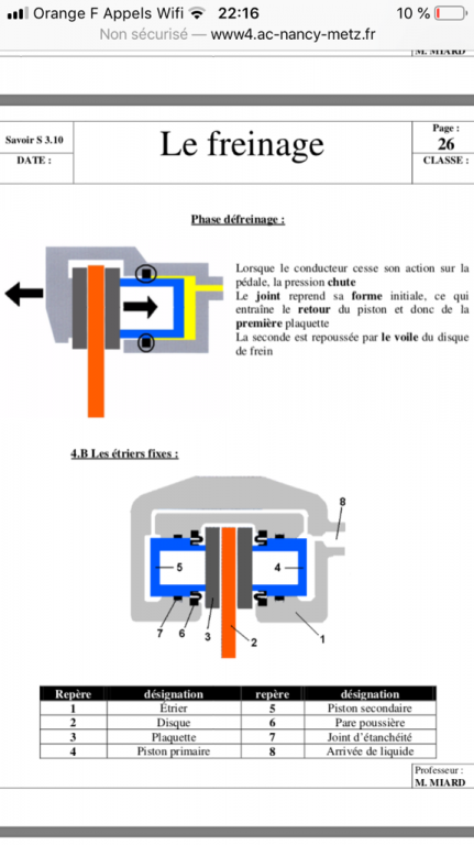

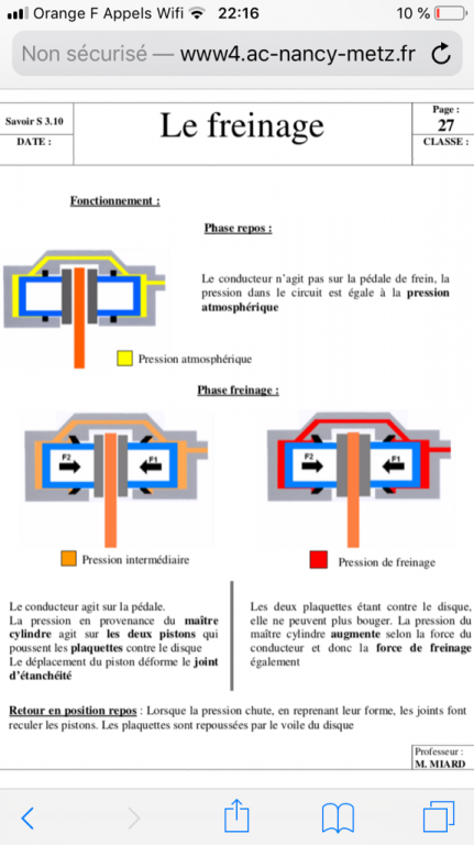

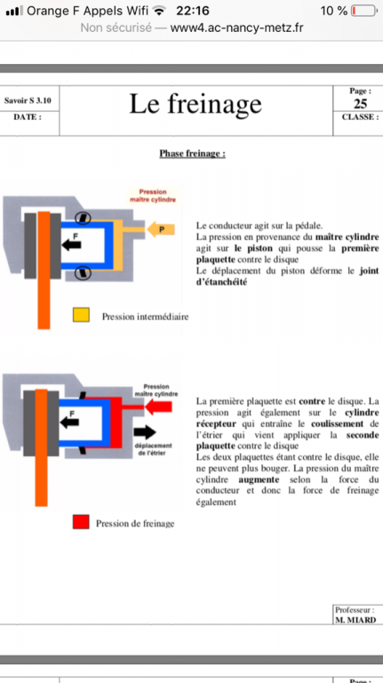

Voici les cours sur les freins, comme ça au moins ça met fin au débat...

Aie! Crapy54 si je t'ai faché j'en suis désolé ce n'était vraiment pas mon intention, le voile d'un disque est un défaut et comme tout défaut il n'est pas maitrisé alors comment un constructeur pourrait basé le bon fonctionnement d'un organe comme le freinage sur un paramètre non maitrisé? de plus en admettant que le voile ramène le piston il est évident que pour se faire il faut que le disque tourne hors à l'arrêt le piston revient aussi quand je dis qu'il revient en arrière c'est de 1 ou 2 10/mm.Note quand même que comme dans mon premier post je parle du piston pas des plaquettes.
Et pour finir merci pour tes cours sur les freins mais (avec moi il y a souvent un Mais) tu devrait les relire car en fin de page 2 comme en début de page 3 il est noter qu'au relâchement de la pression le joint déformé à la mise sous pression reprend sa forme initiale et fait reculer le piston en arrière et que le voile du disque repousse les plaquettes, là je te l'accorde c'est bien noté, faut-il encore que le disque soit voilé!
