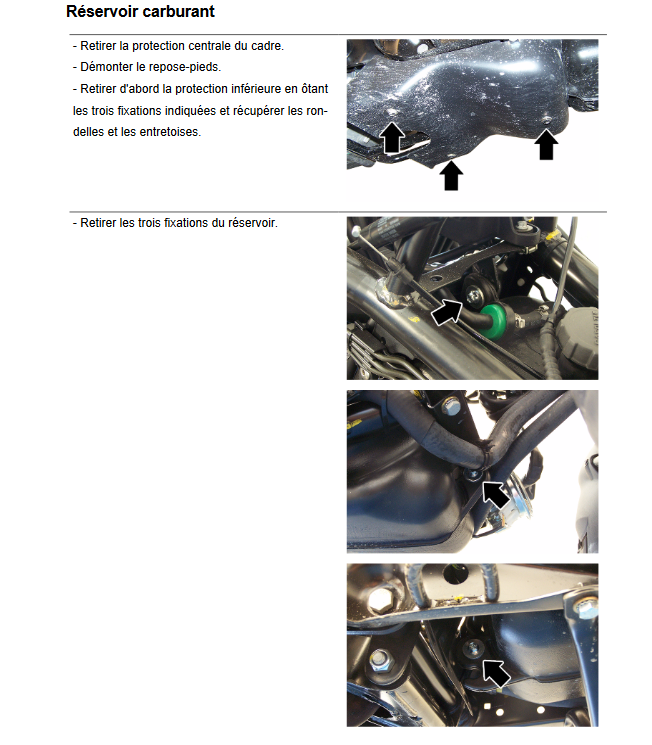

Merci je vais essayer d aller vérifier son état mais il ne m à pas l air super accessible

25 Déc 2018 23:47 #221396
Réponse de ray29 sur le sujet Mise à l'air libre du réservoir d essence
Bonsoir
Si cela peut aider...
