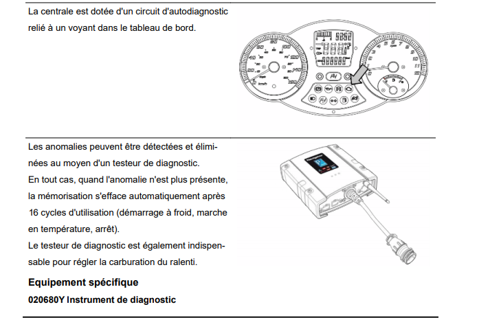

Je rencontre un soucis sur mon MP3 300 DE 2010 avec 42000 km, le problème le voit si, lorsque je roule le voyant défaut moteur s'allume entre 20 et 30 km/h et reste allumé tant que je ne redescend pas sous cette vitesse?
Avez une piste concernant ce phénomène injecteur, sonde lambda, ......

Réponse de PP3 31 sur le sujet Défaut moteur et anomalie injection
Sur le MSS,
Tu peux également de faire le nettoyage du papillon.

J'ai rajouter dans l'essence un additif pour nettoyage injecteur, j'ai aussi pulvérisé un nettoyant carburateur bardahl dans l'aspiration de le moteur, 1ère constatation le scooter ne monte plus en régime le voyant reste fixe et impossible de passer la barre des 40km/h.
Je vais essayé de trouvé un concessionnaire qui pourra passer la valise.
N’hésiter pas à me guidé sur une recherche de panne.
